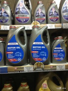

Известно про масла СсанЙенг производимые Лукойлом. Сегодня увидел в рознице масла для УзАвто UzAutoOil.
Похоже процесс продолжится, и заслуживает отдельной подтемы.

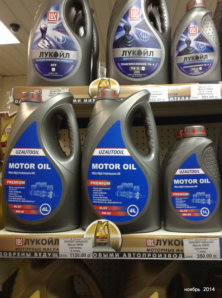

Получил от ОЕМов по рассылке предложение UZAUTOOIL на http://www.oem-oil.ru/catalogsearch/result/?q=UZAUTOOIL Цена какая-то мега дешёвая по нынешним временам. У кого какие мысли? Это специальная рецептура или тривиально перефасованный лукойл?
Мне кажется тупо перелицованный Лукойл и ничего более. Цена около 1100р за 4л это сходная цена с Лукойлом во всех сетях.

Но скорее всего это Люкс Синт. 5w-40 SN и Люкс Синт. 5w-30 SL в другой таре с другой этикеткой.
Год назад официальный дилер Этот на нулевом ТО (2000км) залил это масло 5W40 в F14D4. Тогда не знал что это за бренд! Спросил, что за масло? Ответ: Ну очень хорошее! Я: Аааааааа :laugh:[]=lukoyl"]Вот цена
Это синтетическая линейка Лукойл: 5-40 SN и 5-30 SL А5 - ни больше, ни меньше.
