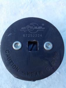

Съемник масляного фильтра с полукруглыми захватами AIST - http://www.aist-tools.ru/catalog/sistema_smazki_dvigatelya/semnik_klyuch_maslyanogo_filtra_s_polukruglymi_zakhvatami_aist_67252124_60_100mm_3_8_reversivnyy/
Он там 2-видов, артикулы 67252124 и 67252224. Плохо, что в основных магазинах не бьётся.
Вот он мой, если чем-то поможет...
С алиэкспресса заказывал , 130р , на мои фильтрон ор595 как влитой сел !
