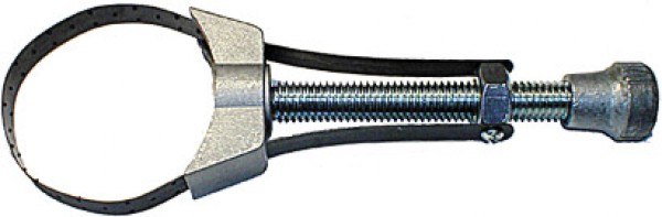

много лет пользуюсь вот таким
одевается на любой ключ, обнимаешь фильтр как показано на рисунке и крутишь вокруг оси.
Уже несколько лет пользуюсь таким.
Лента достаточно гибкая,чтобы плотно обхватить корпус фильтра.
Пупырышки не дают проскальзывать.

Хотел фото своего выложить, у меня именно такой. Может мне не повезло, и у вас будет качеством получше, но мой полная ерунда, проскальзывает, хлюпкий сам по себе . Выкинул его. Я пользуюсь наждачкой при откручивании фильтра, но если сверху из под капота крутить , то неудобно и силенок не хватит.
