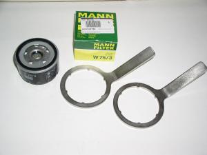

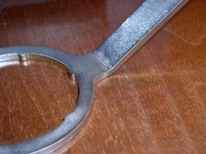

Увидел в каталоге MANN ключик для откручивания фильтра LS 7/2. Сделал себе и другу из нержавеющей стали.
post-7266-0-36294900-1461789071_thumb.jpg post-7266-0-40308300-1461789247_thumb.jpg
post-7266-0-06303000-1461789266_thumb.jpg post-7266-0-20254200-1461789305_thumb.jpg
