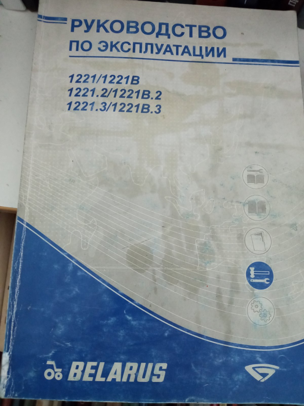

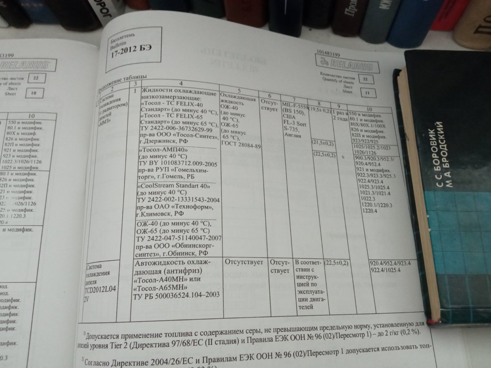

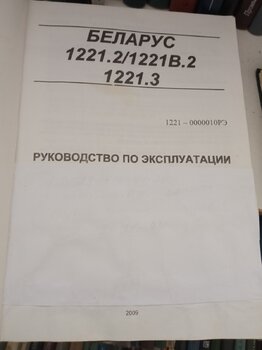

Итак про МТЗ или мануал с ботвой и ошибками.
Одни мудаки составляли эту БОТВУ, другие дяди на должностях её УТВЕРЖДАЛИ, третьи ей прикрывались, чтобы закупать ПОМОИ, а ремонт спихивать на тех, кто сидел за рычагами, а четвёртые строчили в социальных сетях про тупой совок и про то что 'рыночек всё порешает'.
МТЗ Беларус 1221.2/1221B2, 1221.3
IMG_20221006_112618.thumb.jpg.01a0868bc579a5b4ad138d6d51a6f5f6.jpgIMG_20221006_112626.thumb.jpg.b6ff97a7c0e4391e7013cebebccc9949.jpgIMG_20221006_112608.thumb.jpg.9db0f70ef7acc4e3c9be2cf657da2afe.jpg

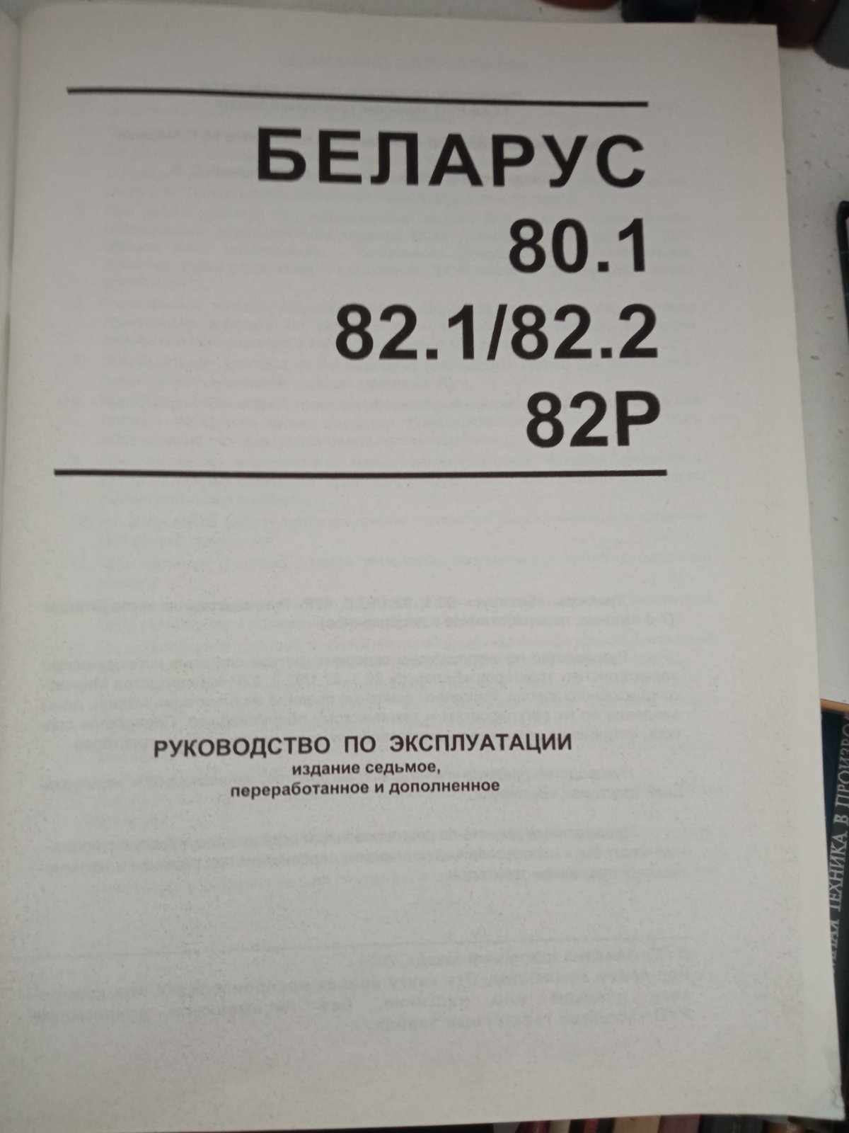

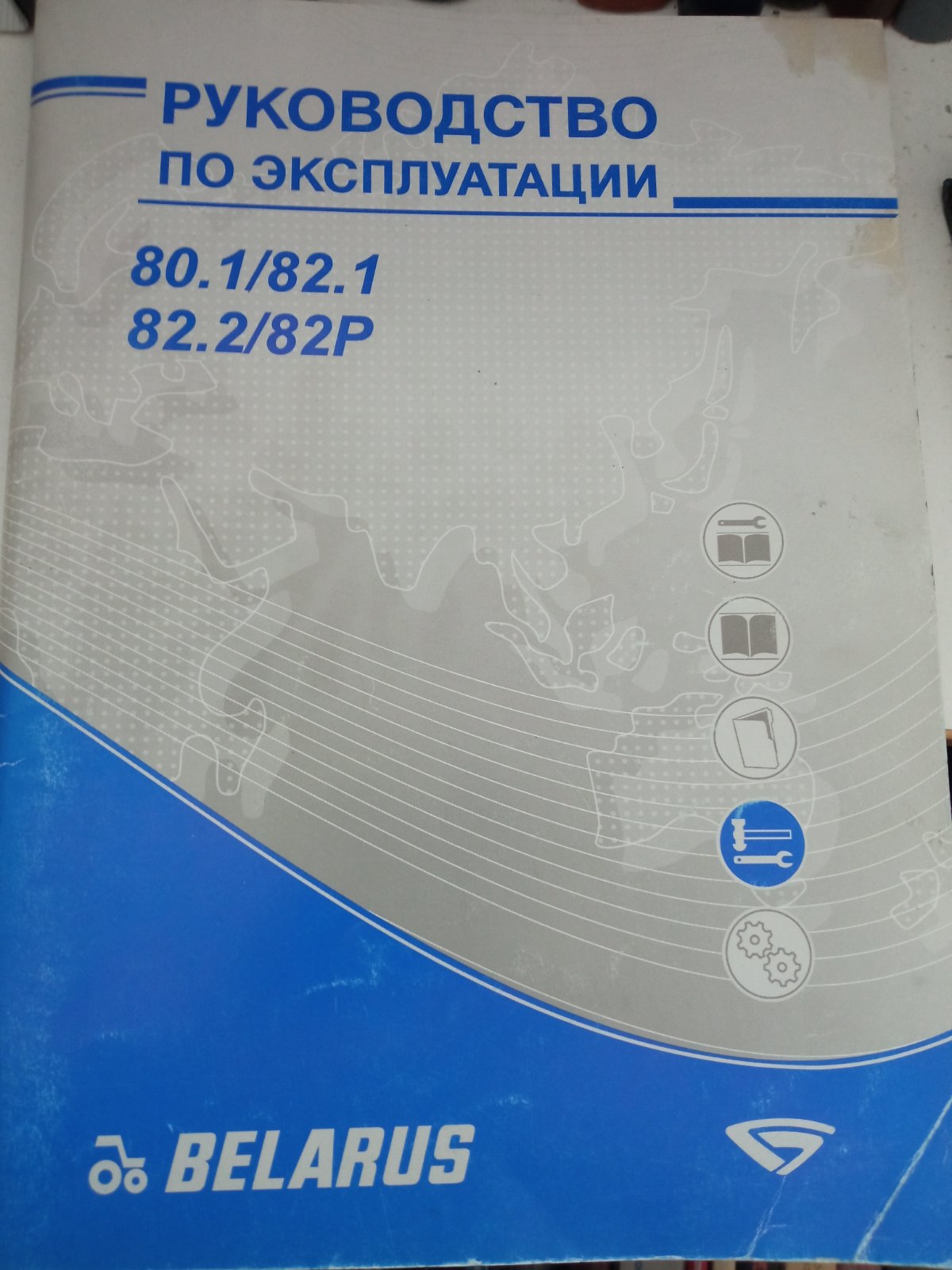

МТЗ Беларус 80.1, 82.1/82.2
IMG_20221006_112703.thumb.jpg.889fd4174b072cd6712a09fb63dec8a8.jpgIMG_20221006_112720.thumb.jpg.0a903c9e83023077f465cc5514c29795.jpgIMG_20221006_112809.thumb.jpg.fa4444165f05421acc7aa5311fa88edf.jpg
дяди даже не в курсе, что ОЖ-40 и ОЖ-62 это ГОСТ 159-52
