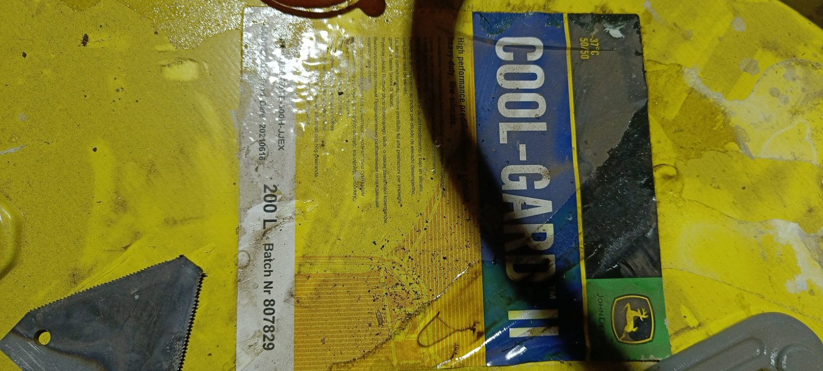

8 часов назад, Orlovich сказал:
Barmaley IvanRND
John Deere 8R - я не помню какого года эта серия тракторов, но производитель по общему подходу рекомендует либо оригинал CoolGard II или продукт на базе OAT пакета присадок, без нитритов, но соответствующий ASTM D6210 (если агрегат до ~2010г. несколько проще). Так что смотрите в сторону клонов Basf G30 или Havoline XLC - если найдете. А так если Ваш агрегат через многое прошел (в плане продуктов) то можете ограничится просто продуктами соответствующими ASTM D6210.
CASE Magnum - примерно точно такая же ситуация, что и с JD - не буду расписывать. ASTM D6210 и в бой.
Перед окончательным выбором запросите актуальную документацию.
Использовали всегда COOL-GARD II на технике JD теперь проблема найти оригинал, потому как уже столкнулись с откровенной подделкой Plus-50II.
А на технике Case - антифриз Akcela.
На счет документации Felix Carbox SQ, запросил результаты испытаний по ASTM 6210.

7 часов назад, IvanRND сказал:
Пока что на Ростсельмаше его используют и прецедентов с ним у них не было. А с Ростсельмашем я работаю, там фуфел (сырье и материалы) сразу выбраковывают. А бы что долго поставлять не получится, там до первого косяка.
Знаете, у меня вот в Минске есть и МАЗ, и МТЗ, и ММЗ и Амкодор. Вот только на охлаждайку им как кроликам на тригонометрию.  Читаешь мануал и видишь, что люди застряли в конце 1980-х.
Для меня уже это стало показателем
Вот кому-кому, а 'официалам' в этом плане я бы не верил. К сожалению, ПРЕДЕЛ в плане 'легалайза' это CS Standard в РФ, а про РБ и говорить нечего и не с кем. После того, как угробили АЗЛК, который в отличии от остальных имел больше всего наработок по антифризам (ГОСТ 28089 явно имеет корни в КБ 'Москвич' судя по АЛ9) говорить о каких-то допусках и прочем  я бы не стал в принципе. Фактически их нет даже у ВАЗ.  Про более серьёзных производителей в плане конструктива - ну 'впихнут' в лучшем случае более-менее вменяемый набор жиж непонятно как составленный.
