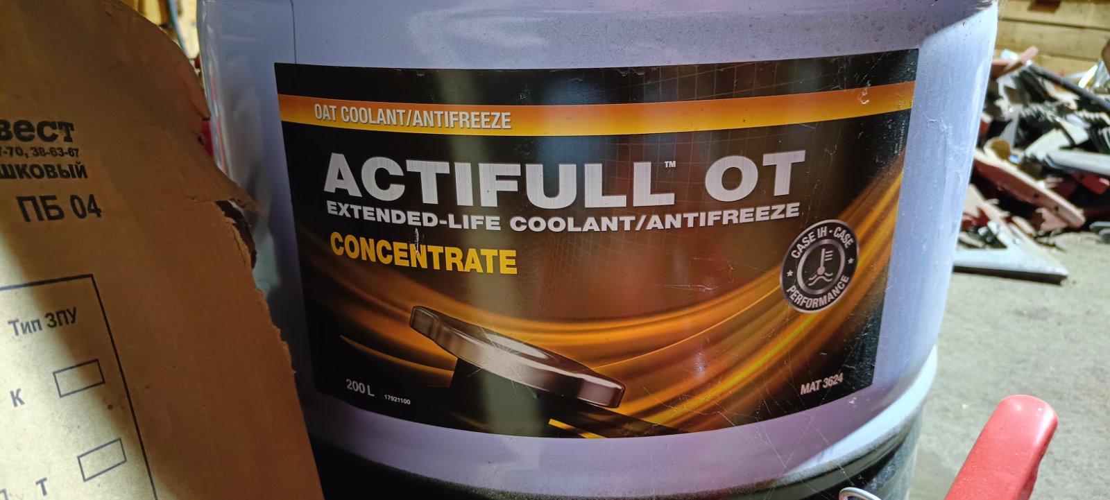

Что знаешь из хороших антифризов под мокрые гильзы на рынке РФ?
Хочу затестить Akcela Actifull OT, но интересны аналоги, желательно наши.

47 минут назад, IvanRND сказал:
Akcela Actifull OT,
Италия, по-факту Petronas. В кредитопомойку по металлу хорошо, а вот со шлангами вопрос. На промышленной версии XLC были проблемы. Вообще в нынешних условиях не против, но может с рынка пропасть.
Можно больше фоток тары и маркировки. Импорт?

40 минут назад, Barmaley сказал:
Импорт от официалов, вот только от розлива насосом сверху бочки солевые отложения образовались и этикетка уже не проглядывается.
Ищу аналоги с постоянным наличием в РФ с реальным ASTM 6210, ну и по цене чтоб не конь. От всяких 3306 боюсь кабзда гильзам будет.
