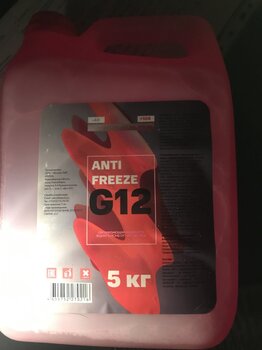

Антифриз 5кг за 340₽…
Казалось бы сам Господь меня услыхал и подал мне с небес эту ману небесную.
Ну я не будь дурак понимал что за этой привлекательной ценой стоит какая то салупа. Но разум мне подсказал что какая хрен разница что выливать на землю матушку, один хрен скоро буду менять термос и как раз промою систему и залью нормальную жижку, может даже желтую.
Купил оптом 2 баклашки, отвинтил крышку и залил до уровня примерно 3 литра этого нектара.

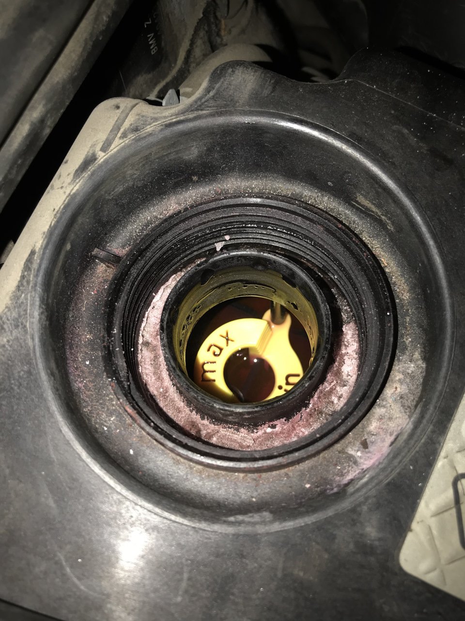

И тут я кааак понял! Я с момента заливки этого антифриза, не было ни одной лужицы под машиной и ни разу за полторы недели не выскочила ошибка по уровню ОЖ.
Я значит загрузил багажник, открываю капот и пытаюсь открутить крышку… и не могу!
Прикипела падлота!
И так и сяк и чуть ли не зубами пытался ее сковырнуть, но только испачкался весь, не май месяц на дворе, машина будто дерьмом отполирована.
Ну и плюнул на это дело до вечера.
И вот вечером возвращаюсь к этой теме, руками открутить так и не смог, отстучал молотком и небольшим воротком еле еле.
И что же я увидел?
Видно что во внешнем кольце горловины какая то неприятная белая шляпа.
Как будто антифриз этот кристаллизовался, но не от холода, а в результате какой то химической реакции…
Ну тут я вообще начал в обмороки падать…
А потом как в интернет залез, так вообще чуть инсульт жопы не поймал…
Такая картина меня повергла в неистовый ужас!
Так же на ютубшике посмотрел как чекнуть антифриз. Типо соды моей любимой сыпануть в стакан с антифризом и если сода просто упадет в осадок, то значит жижа ок, а если превратится в подобие розовой кока колы, то земля пухом системе охлаждения.
Сыпанул соды, выпала в осадок, вроде не вскипела.
Но через минуту как пошла пениться…
Выводы неутешительные, антифриз — ловушка джокера… опять мне халявой за щеку пихнули…
Фирма производитель этого говна — ООО «Абсолют Лаб».
https://www.drive2.ru/b/614466747180779454/
Цитата
Всех приветствую! Заглянул на днях в Светофор (не знаю как в других городах, но в Питере есть такая сеть магазинов-складов со сказочными ценами и не менее сказочным бардаком)). На глаза попался неизвестный антифриз за 285р/5кг, чудо… Купил на доливку, но сразу с оговоркой, что надо бы его проверить, прежде чем в машину лить.
Результаты:
1) за 2 часа в обычной бытовой морозилке основательно замерз
2) вместо этиленгликоля там какая-то кислота. На вкус (не бейте) нормальный антифриз сладковат, этот нет. Добавил в стаканчик соду- начал пениться.
Вывод: называть эту жидкость антифризом и лить в машину ни в коем случае нельзя. Лучше уж воду. Может пойдет для прочистки канализации, типа Крота.
