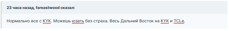

8 часов назад, fareastwood сказал:
Я ещё не увидел ни одного аргументированного и убедительного комментария против японского KYK.
так же, как и это не аргумент его заливать. И да ,я прекрасно понимаю, что там морозы и т.д., НО, может именно этот антифриз они дружно меняют через полгода эксплуатации, потому что больше он не выдерживает, или выезжают на нем исключительно, когда температура не ниже -15 градусов. )))
Изменено пользователем Gazzzooo
1 час назад, Gazzzooo сказал:
Я убеждать или переубеждать тебя не собираюсь. Советовать тот или иной продукт право каждого форумчанина. Я посоветовал этот продукт, потому что он из Японии и проверен временем. Я вырос на Дальнем Востоке и знаком с японскими антифризами, в т.ч  KYK и TCL не понаслышке ещё с начала 2000х годов, ещё задолго до появления этого форума. Для меня это аргумент. Ты влез в разговор, возможно, что у тебя есть какие-то веские и достоверные сведения для критики.
