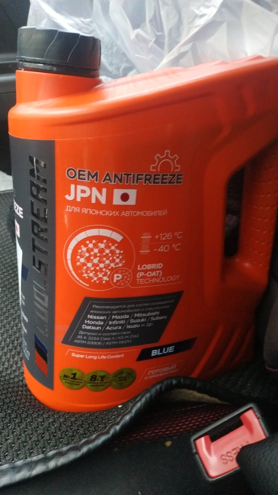

я как раз сегодня забрал свои канистры )) до этого лил Neste Pro Coolant N Ready, но блин, цена у него сейчас просто жесть:wacko:
1368023641_WhatsAppImage2022-11-04at14_42_23.thumb.jpeg.5f9fdac536be482015f8eebd89b8aae4.jpeg
2 минуты назад, Gazzzooo сказал:
  Скрыть содержимое
