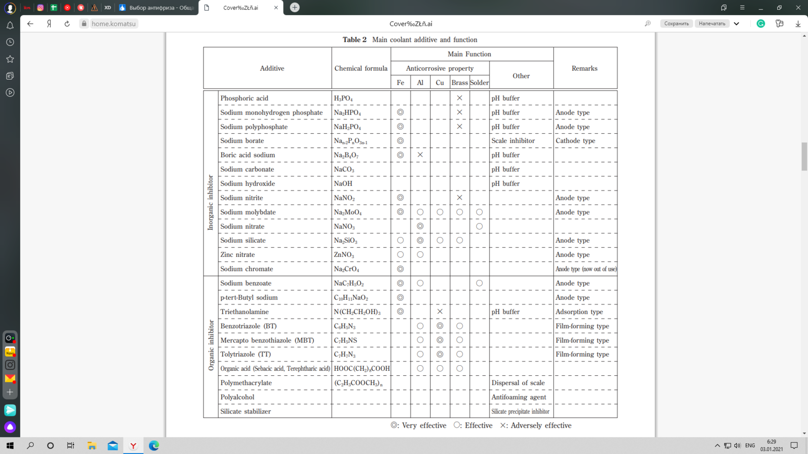

про цветмет - продукты G11 не самое лучшее решение для подобных систем:
стойкий буфер тетрабората, нитраты и "силикаты" - дают достаточно хорошую защиту для алюминия и чугуна, латунь и медь считай вторичны.
Табличку из статьи в массы
https://home.komatsu/en/company/tech-innovation/report/pdf/149-02_E.pdf
