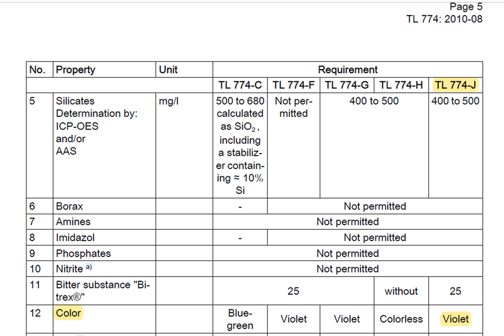

G13 (TL 774-J) - правда должен был уже пропасть из продажи т.к. VAG перестал поддерживать указанную спецификацию. И да G13 (TL 774-J) правда с добавлением глицерина, что отмечалось в описании продукта (спецификация VW TL 774).
На сальник как таковой мало что в принципе может повлиять (учитывая специфику конструкции и режим работы). Основной "проблемой" глицерина можно счесть его термическую стабильность, повышенную "плотность и вязкость"
 ну и разумеется, то что у Вас обычно двух компонентная жидкость превращается в трех компонентную (что закрывает возможность проведения нормальной, стандартной аналитики).
надеюсь никто не стане вещать про смазывающую способность :dash1:
Продукты G12++ (TL 774-G) имеет аналогичный пакет присадок,  что и G13 (TL 774-J) но в нем нет глицерина, что делает его более универсальным, тут стоит так же отметить, что аналогичные продукты еще достаточно долгое время будут в обиходе благодаря таким компаниям как MAN и Scania (спасибо VAGу).
G12evo (TL 774-L) - это следующая веха истории, хорошая/плохая - время покажет, но в любом случае это попытка сделать пакет присадок более сбалансированным или уникальным.
Для рядового владельца автомобиля мало, что поменялось с момента ввода TL 774 F (G12+ 100% OAT антифриз) - в целом те же сроки замены, да и VAG в каждом первом мануале пишет, что все со всем можно смешивать).
