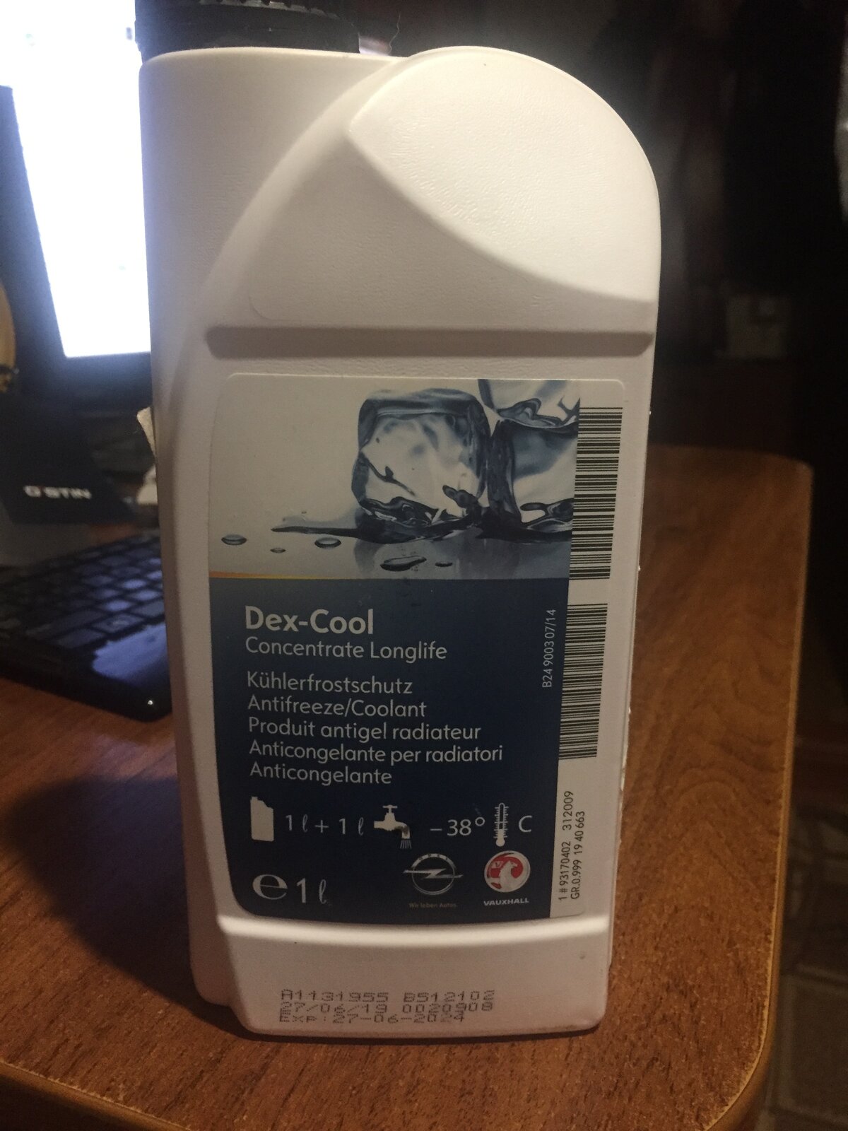

3 минуты назад, Barmaley сказал:
Перфекционист, зная что такое VAG выбрал бы что не от него :)
Нее, у мну такой
DRON 33
OEM-ка GM. Нормальный такой..XLC.
7 минут назад, Barmaley сказал:
Я в плане промывки :bye:
2 минуты назад, Barmaley сказал:
DRON 33
Это хорошо ? Лью его на всём протяжении , все 170 тк
Только что, DRON 33 сказал:
У него допуск VAG.  Не сказать, что охренительно новый продукт, но точно без эколожества и прочей..дури.
Отлично .

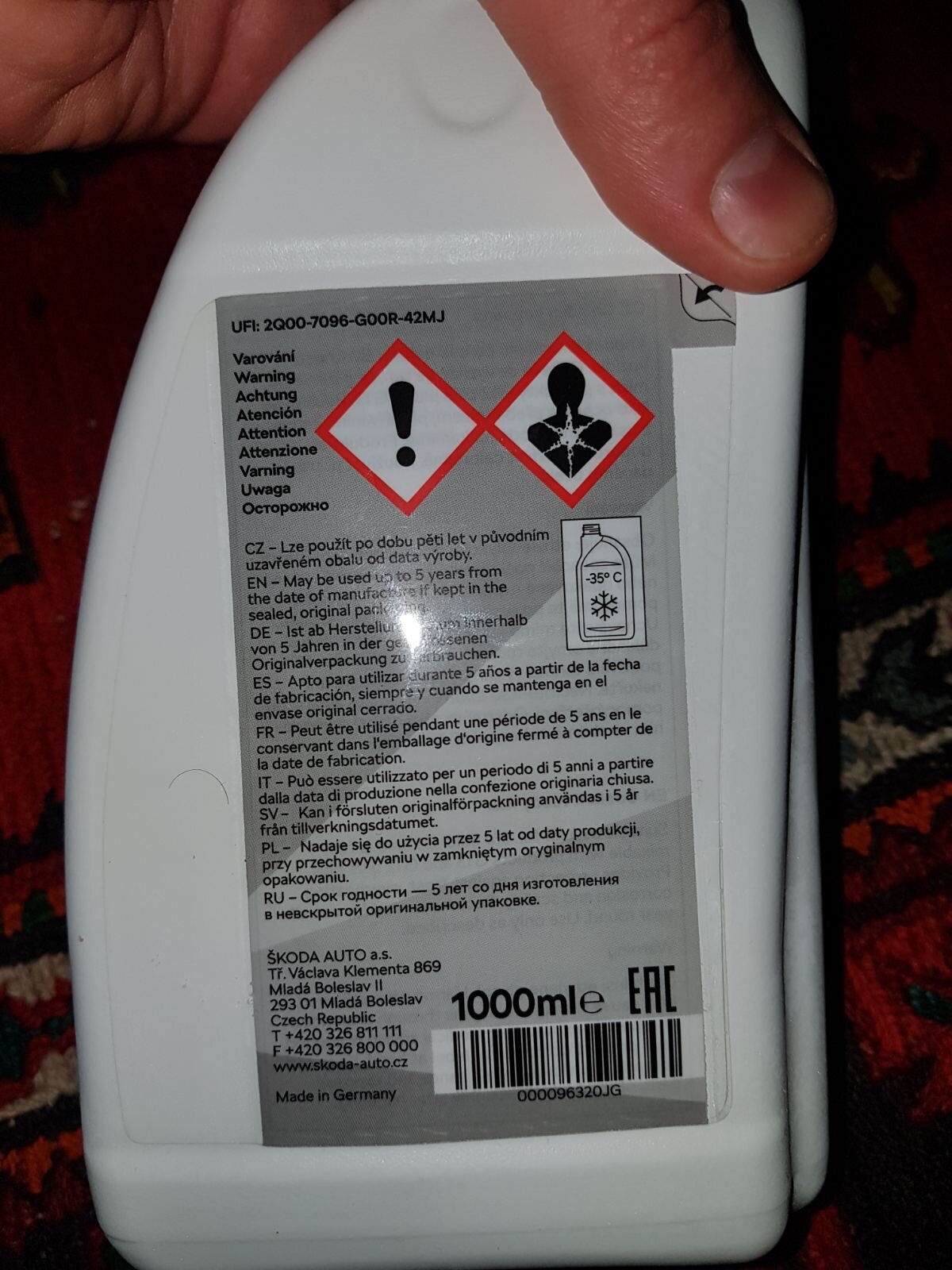

у обоих VW дилеров не оказалось оригинального антифриза на доливку G13, поехал в шкоду..
сказал мне: мне литрушку готового антифриза G13! они еещ фамилию спросили, увыидели чтоу них покупали машину, че то щелка щелкал пальцами по клаве, дал бумаги на оплау в кассу, оплатил, антифриз не гляха забрал, внимание привлек новый Суперб в кузове сарай, цвет лава-блю, полный привод, кожа, матричные светодиодные фары, кароче полный фарш! непонятно только почему на дсг6, по идее должна быть на DQ381.. ценя... 3.8млн. "Слава" рублю днищенскому.. весь в шоке от красоты. приехал домой, открыл крышку, дай думаю почитаю что написано, а то канистрочка другая.. а там.. G12..
можно ли доливать эту жижу в систему, если у меня G13?!
фулли миксейбл с G13 и G12++:mamba:
ShukhratM
У Вас протечка или выкипание?
Если не вытекло, то доливают дистиллят, а не разводят целое..шоу.
Манагер вообще должен как минимум спросить.

Вода из состава антифриза выкипает. Пишут с 1940-х годов, но до граждан так и не доходит.

по 50-150гр в месяц стабильно. в таком объеме он не испаряется,
Испаряется и в меньших и в больших. Если не течёт или капает, то испаряется.
