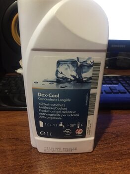

18 декабря 20205 г DRON 33 25.09.2008 в 17:26, Zver сказал: GlasElf Auto Supra (концентрат) = CoolElf Auto Supra =Chevron / Texaco Havoline XLC = Castrol Radicool SF = CoolStream Premuim Fuchs Fricofin LL - YACCO LR ORGANIQUE - TATNEFT антифриз Extra - RAVENOL OTC Organic Techn. Coolant Conce - и это все DEX-Cool
18 декабря 20205 г Только что, Orlovich сказал: DRON 33 Fuchs Fricofin LL - YACCO LR ORGANIQUE - TATNEFT антифриз Extra - RAVENOL OTC Organic Techn. Coolant Conce - и это все DEX-Cool Спасибо ! А из отечественных аналогов есть что нибудь ? Феликс там , Синтек ?
