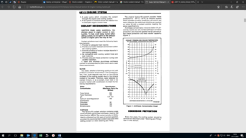

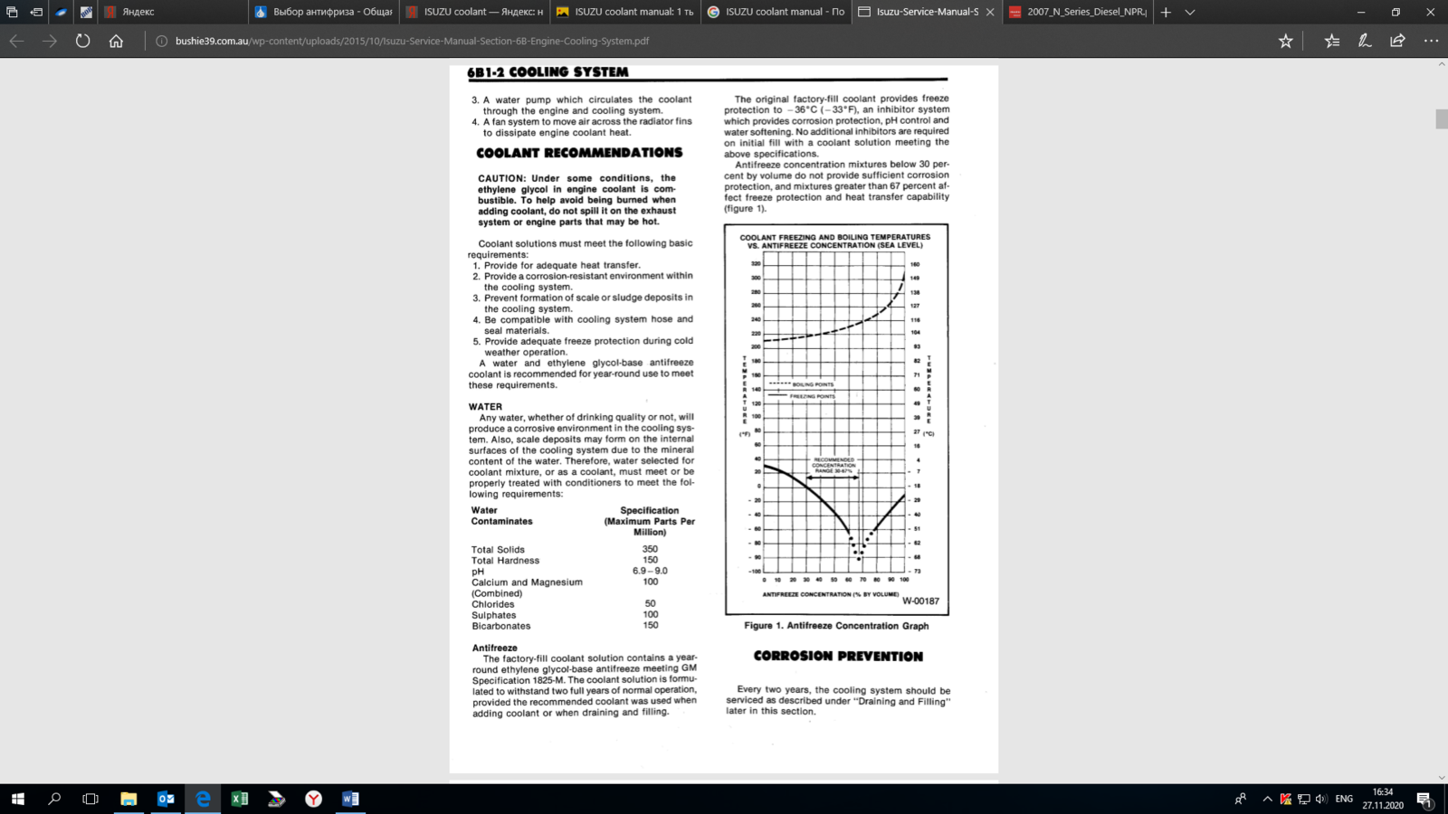

ISUZU - далекий 1988
сейчас их продукт это XLC - они очень требовательны по защите от кавитации.

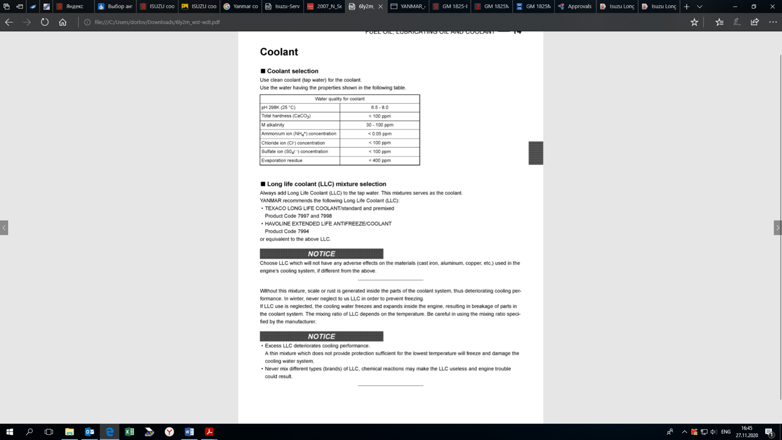

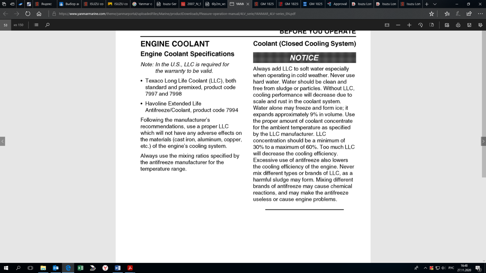

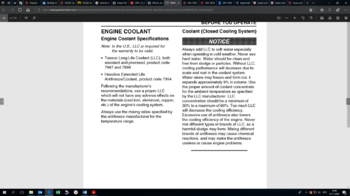

Yanmar - нужно посмотреть под рукой пока только это:
image.thumb.png.a1987f6405063888fafe5e26c766d9d2.pngimage.thumb.png.2355112b91d0082c9789c2fdf1189689.png

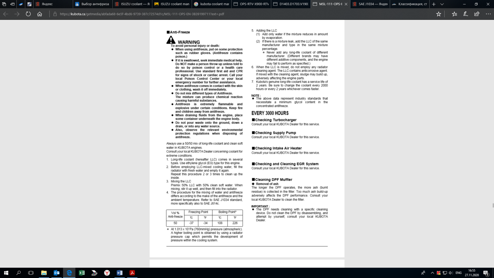

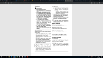

Kubota - тут сорян, ребята не самые многословные
В практике рынка Азии это продукты отвечающие стандартам Китайского рынка там целый класс LLC - в практике Америки LLC - это OAT антифризы смотрите как хотите.
Mitsubishi - давайте я просто промолчу про данного производителя.
Это примеры из мануалов молодых и не очень, это подходы к решению вопроса о ОЖ для техники.
Дзержинский тосол - физически работать может, но насколько это безвредно - решайте сами.

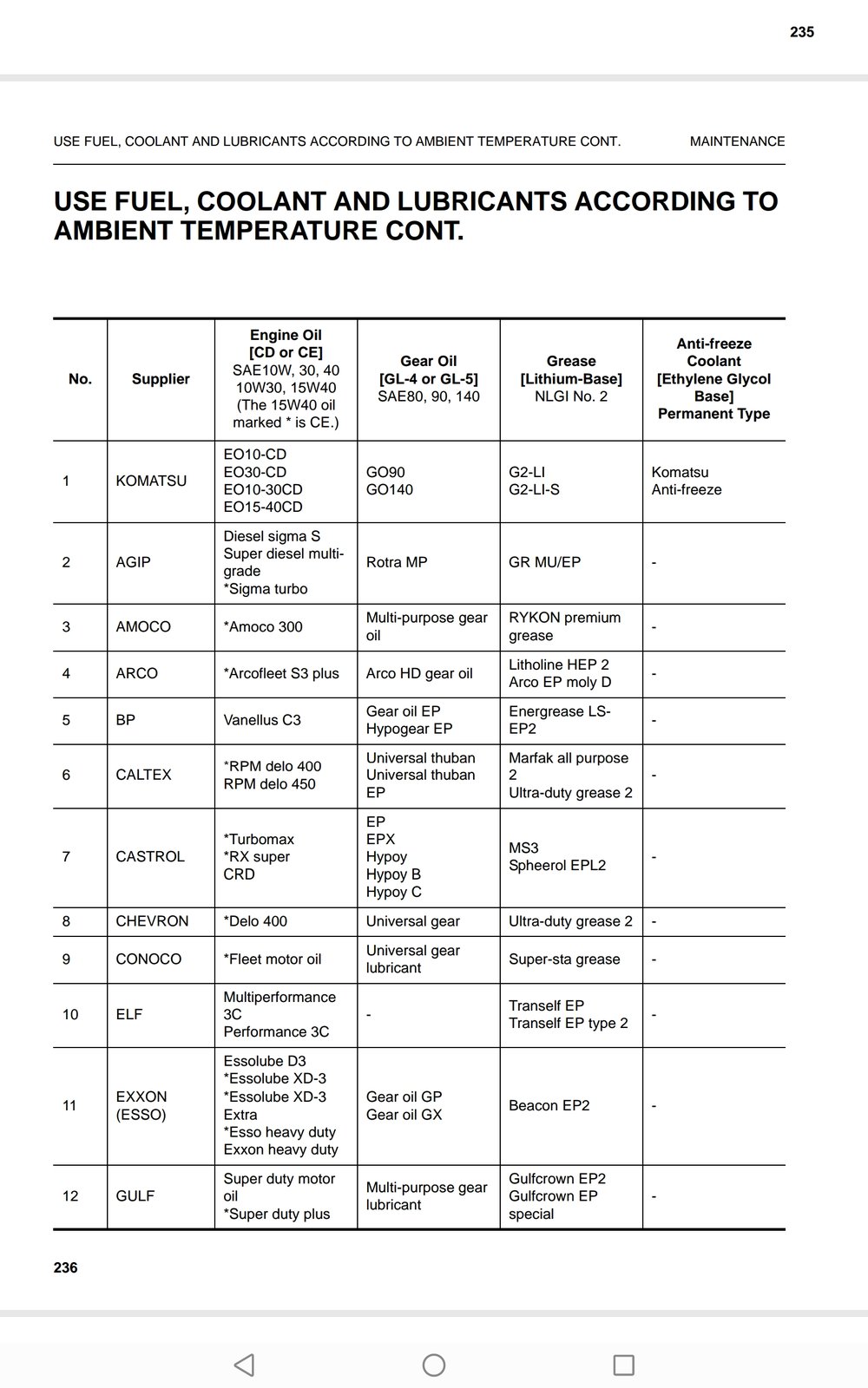

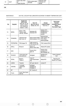

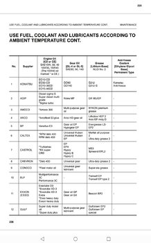

Orlovich Наверное, Вы правы в отношении ISUZU и Yanmar. Они действительно рекомендуют XLC, но есть много бредовой технике, где рекомендации на двигатели этих брендов как в первой картинке с этиленгликолем. Komatsu рекомендует в те же самые двигатели Yanmar под брендом Komatsu CCI Komatsu Supercoolant AF-NAC.
7 часов назад, SL1 сказал:
Ну как бы это по нормам ВТО.
