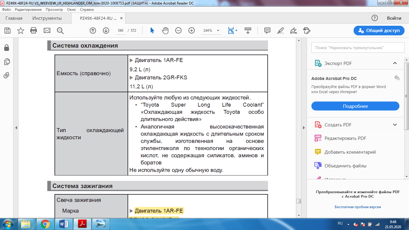

Прошу помощи.
Купил Toyota Highlander, 2015, американец, пробег 41 000 км. Уровень антифриза в расширительном бачке был на минимуме (цвет красный). Купил первый попавшийся, Felix. Особо не разбираюсь,341960347_1.thumb.jpg.577544e66fdc9debe5c3245b1d0e6a21.jpg  главное для меня, что было G12+. Из прочитанного понял, что он не очень подходит (может ошибаюсь). Залил в бачок где-то 0,6 кг. Проехал уже 2 500 км ничего критического не вижу (вроде кристаллов, осадков).
Мануал рекомендует  такой .  Теперь понимаю, что нужно было просто долить дистиллированной воды (авто из Los Angeles, скорее всего испарилась вода). Как лучше мне поступить.
Еще нашел в интернете такой, именно для Toyota. Подходит или нет?
Спасибо.
.1908101333_.thumb.jpg.c797bd932d3625bbaa2dce188466399e.jpg186667458_2.thumb.png.a23d2966685ef21db079ae78bc7fce7f.png
tatis 1 Сливай пока не поздно и сюда
47 минут назад, tatis 1 сказал:
Особо не разбираюсь,  главное для меня, что было G12+.
Слить НАХРЕН. И мыть потом.
А дальше, как сказал Vasek555
31 минуту назад, Barmaley сказал:
Спасибо, понял. Такой как  во вкладке подойдет?
1 минуту назад, tatis 1 сказал:
Вы сначала отмойте дочиста.. и тему ту почитайте ..там варианты расписаны.
Может после всяких клоунов на японосхему залить.
Пошел читать :mad:. Правда не уверен, что пойму. А чем промывать, дистиллированной водой?
2 минуты назад, tatis 1 сказал:
Тема по промывке есть. Последних страниц 20 почитайте. И то, что в заголовке вынесено.
