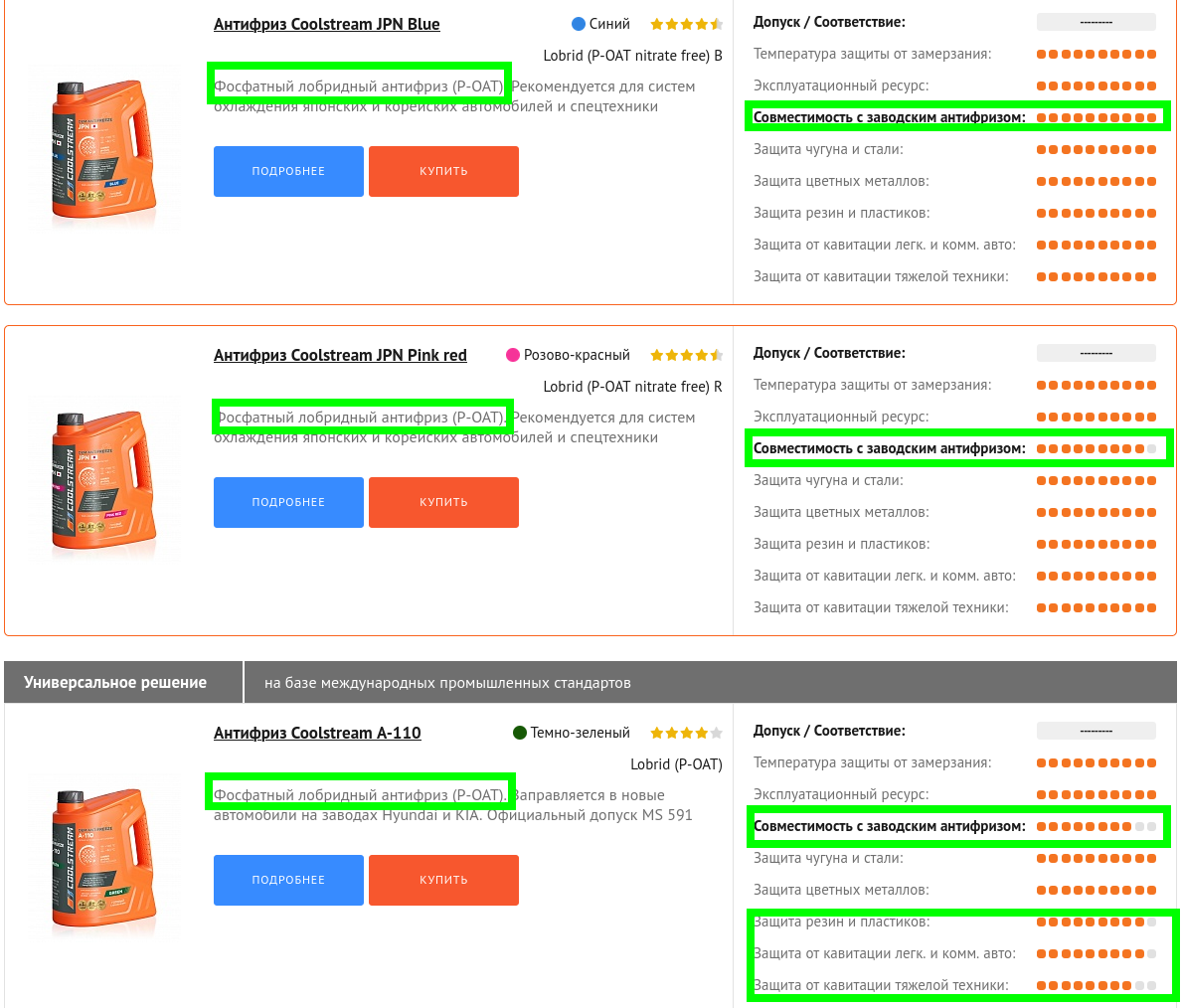

у CS есть карбоксилатные антифризы (Антифриз Coolstream Premium, Carboxylate (OAT) Gen. II, Флагман в линейке Coolstream. 100% карбоксилатный антифриз (Super-OAT)), при этом они позиционируются как универсальные, а профессиональные это JPN Blue, наверняка у того же СИНТЕКА наверняка есть и лобридно фосфатные антифризы.
Опять же глаз режет слово флагман, я как потребитель не могу выбрать что мне купить, флагмана (первого, главного, передового... ) или профессиональное (я чЁ, лох какой-то что бы универсальную линейку лить :dirol: ) решение :flag_of_truce:
Опять же не понимаю чем отличается между собой JPN Blue, JPN Pink red, A-110 если они все фосфатно лобридные зачем делать 3 наименования, в чем их отличие? :wacko:
30 минут назад, Pechnik сказал:
A-110 это OEM под KIA. Здесь просто смеситель и упаковщик корейского продукта.
JPN выпускается в разных цветах просто.
8 минут назад, Barmaley сказал:
почему тогда у них некотрые пункты отличаются?
или этот один квадратик в RED из-за цвета?
а в A-110 меньше присадок положили?
но опять же уходим от изначального вопроса: что е лучше, фосфатно лобридный или карбоксилатный в японское авто, или без разницы (и тот и другой будут работать отлично и на равных), главное промыть перед заливкой?
Pechnik
Coolstream Premium - из-за того, что это антифриз с самым широким рынком (наибольшее количество допусков для работы в технике, и тут речь идет не только о легковых автомобилях);
Coolstream A-110 - ребренд Crown LLC A-110, поставляемого на конвейер KIA/Hyundai - проверенный временем фосфатник производства корейской компании Kukdong - как бонус для Mitsubishi и Mazda по соответствию;
Coolstream JPN - в двух цветах (кому какой нравится) - на основе пакета присадок Arteco продукт в первую очередь позиционирующийся для Nissan (далее Renault-Nissan) - как бонус подходит всем остальным японским производителям.
5 минут назад, Pechnik сказал:
По поводу 'квадратиков' это к @Orlovich.
Это вообще ДРУГОЙ ПРОДУКТ с ДРУГИМ пакетом присадок. Корейцы его разрабатывали, а не Arteco.
6 минут назад, Pechnik сказал:
И то и то будет работать отлично. Разницу можно будет заметить только при анализах в лаборатории и то 'разбежки' могут быть в пределах допустимого.
Единственное,  посмотрите в описании, на КАКОЙ срок работы жижа рассчитана, поскольку 'евросхема' и 'японосхема' это разные дистанции.
Ну и промыть надо хорошо, что Вы , конечно, понимаете.
