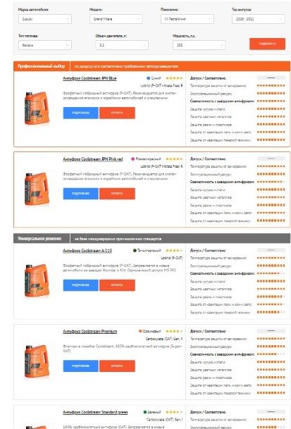

16 октября 20206 г 5 часов назад, Barmaley сказал: На европейскую сборку идёт XLC (карбоксилатный), на японскую...вроде как фосфатник. Просто интересно стало. Утром попался ролик Ходоса про антифризы CS - подбор рисует в первых позициях фосфатный лобридный и так же карбоксилатный. Думаю надо и альтернативное мнение услышать - увидел рекламу синтека - зашел в их подбор антифриза, вылез карбоксилатный, при этом не совместим с фосфатами. Вот и интересно стало вссё же акой, фосфатный лобридный или карбоксилатный.

16 октября 20206 г Pechnik в подборе реализована очень простая идея - профессиональное решение (оригинальный продукт/с допуском или соответствием) и универсальное (ни один производитель ОЖ не имеет в своём портфеле продукты со всеми допусками всех производителей и мы не исключение, мы к этому стремимся, но ещё мы понимаем что у одного человека есть несколько машин и он не хочет дико задумываться на счёт в какую машину раз в 3-5 лет какой продукт заливать, и тут появляется рекомендация на основе нашего опыта/соответствий/родству пакетов или максимально проверенные безвредные варианты).
17 октября 20206 г 7 часов назад, Orlovich сказал: в подборе реализована очень простая идея - профессиональное решение хорошо, вы можете пояснить почему отказались от фосфатнолобридного в пользу карбоксилатного именно для японских авто? и что с вашей точки зрения предпочтительно с учётом того что в семье только японский автомобиль и других не будет фосфатнолобридный или карбоксилатный?
17 октября 20206 г 5 часов назад, Pechnik сказал: хорошо, вы можете пояснить почему отказались от фосфатнолобридного в пользу карбоксилатного именно для японских авто? и что с вашей точки зрения предпочтительно с учётом того что в семье только японский автомобиль и других не будет фосфатнолобридный или карбоксилатный? Я верно понимаю, что речь идет о Suzuki Grand Vitara? Скрытый текст Для большинства машин Японского рынка (даже не смотря, что в ряде случаев есть оф. рекомендации Glysantin G48) у нас фосфатники. Прошу дай ссылку или точные координаты где мы именно карбоксилатные рекомендуем на первом месте - так как вводил Coolstream JPN в подбор именно я, не думал что что-то пропустил. Для японцев во всех проявлениях Coolstream JPN или A-110 - оба фосфатники)

17 октября 20206 г 15 минут назад, Barmaley сказал: Ну да. Вчерашний день. На самом деле на очень дорогих и современных автомобилях - так что тут вопрос философский.
