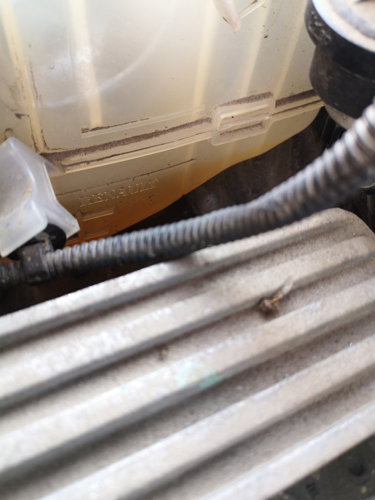

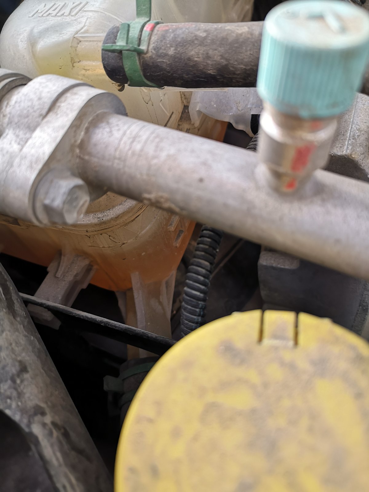

08.11.2020 в 22:38, Barmaley сказал:
Гляньте.
А набор цветов у антифризов небольшой. Если цвет явно рыжий или бурый, то коррозия в системе.
И фото выложите. А промыть можно и раствором лимонки или Трилона, если уже ржавчина пошла.
Наконец-то дошли руки посмотреть. По цвету вроде норм, осадков тоже не видно. Уровень только настораживает, кажется низковат.
13 часов назад, nikvs сказал:
На ветке Suzuki Jimny  были многочисленные случаи засорения радиаторов данным антифризом из-за силикатных присадок
Да, это один из ярких примеров где силикаты в япошках делов наделали. Уже писалось здесь про это,но давненько

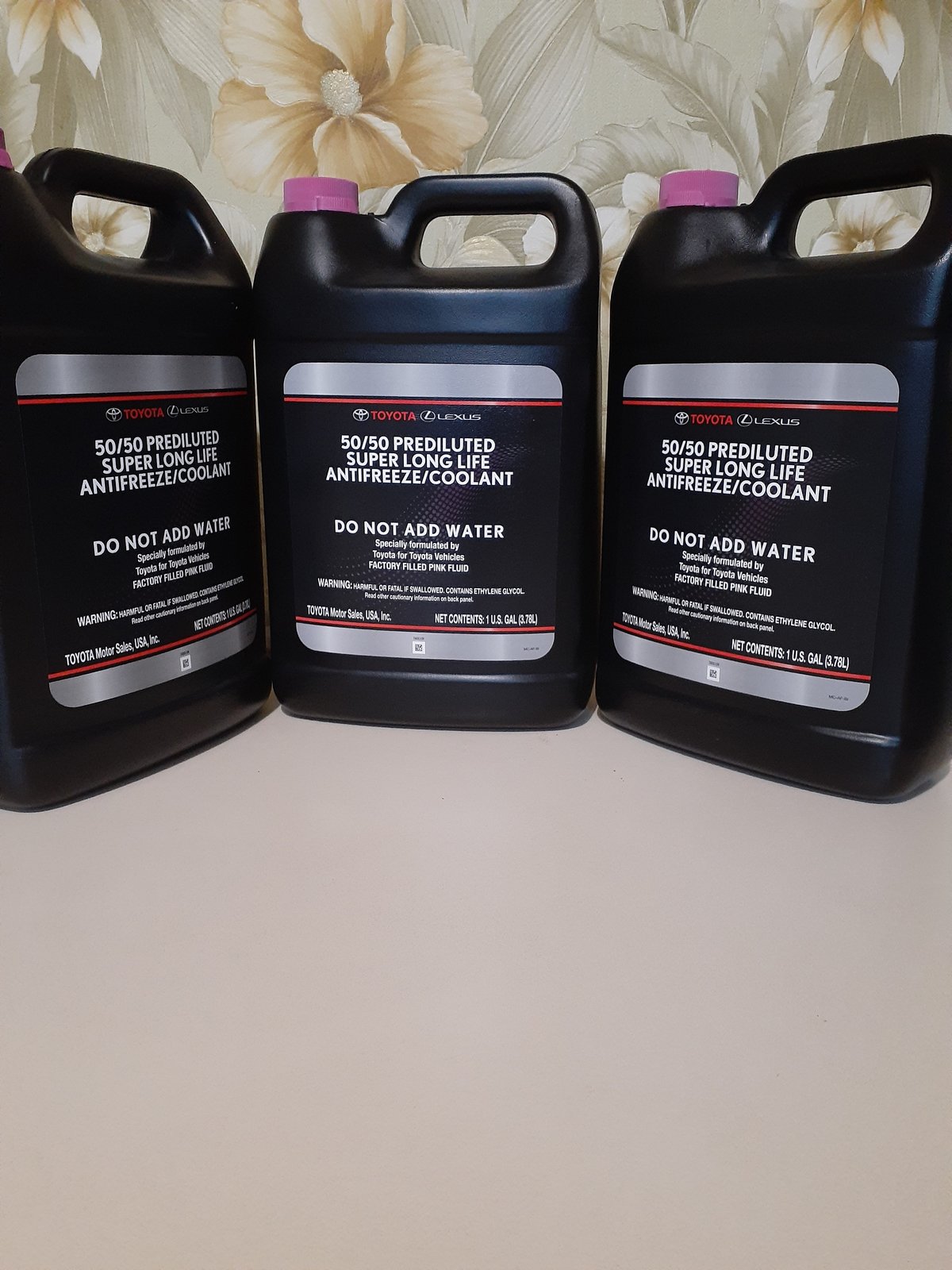

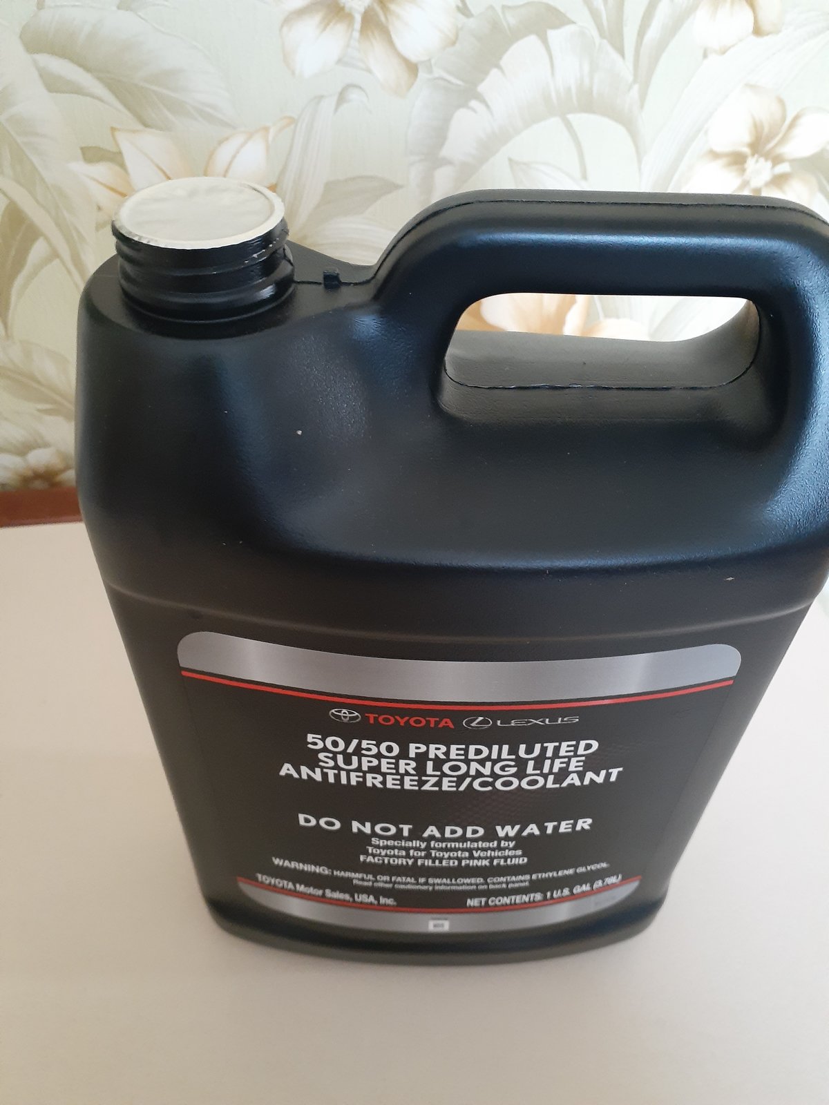

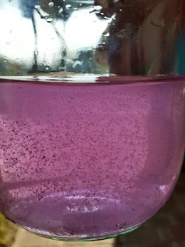

Поменял ОЖ на вот такую. Прикупил 3 галлона оригинальной ОЖ.
Слить получилось около 6 л., т.е. около 3 л там осталось. Тойота с пониманием отнеслась к замене (есть краник), все удобно в отличие от Митсубиши (откручиваешь пробку в радиаторе и все тебе на голову).
Из расширительного бачка откачал грушей. Промыл несколько раз  дист. водой и все выкачал.  Видно, что в бачке произошла битва Феликса из остатками "родной" ОЖ. Vasek555, Barmaley :good:,  спасибо за подсказку!
Из системы ОЖ сливалась прозрачная, похоже, что весь Феликс остался в бачке. Сам бачок сделан грамотно, расположен низко и с отстойником, вся жужа была в этом отстойнике, похоже, Феликсу не удалось проникнуть в радиатор и блок цилиндров. Вообще инженеры Тойоты делали авто как механик для механика, все доступно, легко меняется. Пока нравится.
Промывать всю систему дист. водой не стал, все-таки большой остаток остается в системе, впереди зима, концентрата не купил. Может, весной попробую сделать еще одну замену, осталось чуть больше канистры.
По этому Феликсу: или все соответствия на этикетке не соответствуют действительности или хромает качество (хотя должен же быть какой-то отдел качества, лаборатория).
Вообщем, хорошо, что есть Oil-clab. Еще раз всем спасибо.
