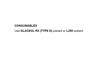

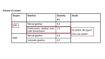

Здравствуйте, посоветуйте пожалуйста антифриз на renault koleos. Пробег около 100к, информация на скринах.

1 минуту назад, Barmaley сказал:
Ага. При хронической температуре под сотню в системе. И расширительный бачок сообщается с атмосферой.
За 3 года не доливал, а теперь что случилось?

благодарю)
Vital14
Под Рено последние, которые вместе с Nissan  идёт CoolStream NRC.
Но в Вашем случае все варианты нормальные.
Vital14 Спасибо за наводку со скринами! вообще менять на 100к в Вашем случае рановато или у Вас по выслуге лет?
