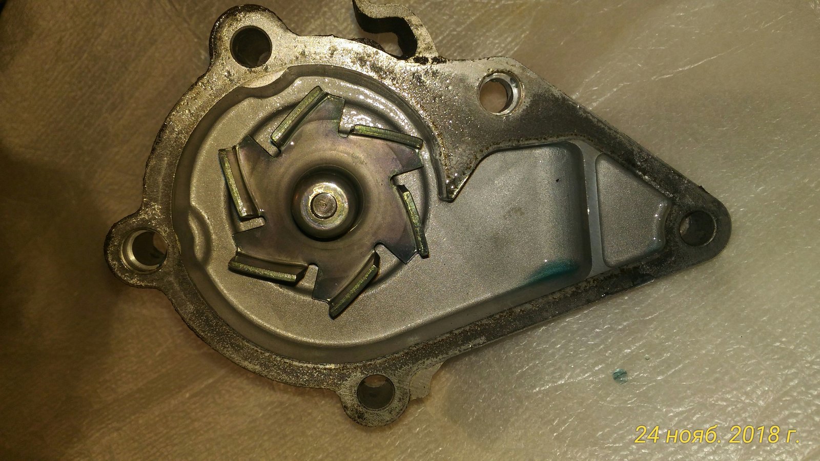

В 23.11.2018 в 07:50, Inzhener сказал:
2. Снятая помпа внутри была в ИДЕАЛЬНОМ состоянии! Если хотите фото выложу на выходные.
Вот собственно фото 12-тилетней помпы Элантры j3 (xd), 9 лет проработавшей на Мобил 1 Екстра г11 (г48).
