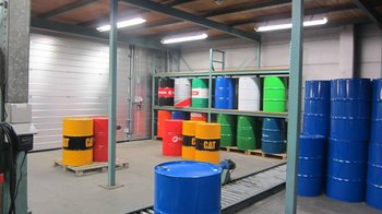

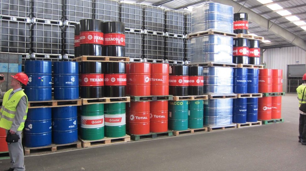

Антифризы Yacco чем то примечательны? Собственная разработка или чей то состав используют?
54 минуты назад, konopel' сказал:
у всех по-понемножку.
часть у Arteco, часть у Henkel (фото с завода Arteco)
Бок о бок с громкими именами. Т.е. в зависимости от партии под этикеткой якко может быть как артеко так и хенкел?
В 12.11.2018 в 17:10, konopel' сказал:
в зависимости от конкретного продукта - да.
так же, не стоит забывать, что контракты (поставщики) со временем меняются.
