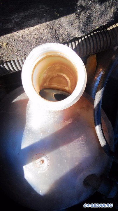

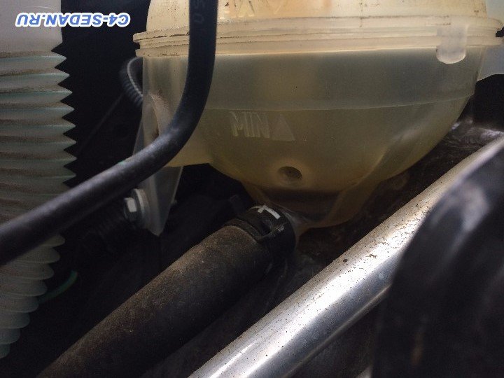

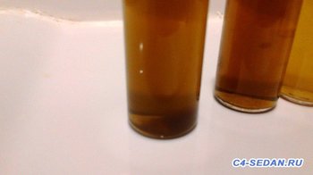

20 сентября 20188 г 20 часов назад, Orlovich сказал: У Вас печка забилась или нет? У меня нет. Но антифриз через четыре года поменял цвет и был ещё с коричневым осадком.. Вот и мучаюсь, что это молибдат выпал ? Изменено 20 сентября 20188 г пользователем dantist
20 сентября 20188 г 33 минуты назад, dantist сказал: У меня нет. Но антифриз через четыре года поменял цвет и был ещё с коричневым осадком.. Вот и мучаюсь, что это молибдат выпал ? Нет это не молибдат, нужно антифриз менять с промывкой, в процессе эксплуатации ничего не доливали? Если антифриз меняет свой цвет или совсем его теряет, это означает, что скорее всего антифриз потерял свои эксплуатационные качества (упал pH, выработались присадки и т.д.). Изменено 20 сентября 20188 г пользователем Orlovich уточнение
22 сентября 20188 г 20.09.2018 в 09:58, Orlovich сказал: Нет это не молибдат, нужно антифриз менять с промывкой, в процессе эксплуатации ничего не доливали? Если антифриз меняет свой цвет или совсем его теряет, это означает, что скорее всего антифриз потерял свои эксплуатационные качества (упал pH, выработались присадки и т.д.). Может просто краситель г...ный?
24 сентября 20188 г 22.09.2018 в 15:19, Inzhener сказал: Может просто краситель г...ный? Чтобы краситель "ушел" как у Вас по описанию, нужно чтобы что-то в антифризе изменилось - это либо pH, либо появление в системе новых "активных компонентов". Есть вариант сильного перегрева - но при таких раскладах автомобиль уже был бы в сервисе.

24 сентября 20188 г Orlovich Фото не мои, у меня было немного получше , но как то так. У меня через год после промывки системы и замены на CS Premium заметил на дне бачка в отстойнике намыло опять немного такого же бурого осадка. А это деградация красителя у новой машины пробег 13тыс.км. Он вроде же был сине -зелёным Изменено 24 сентября 20188 г пользователем dantist
