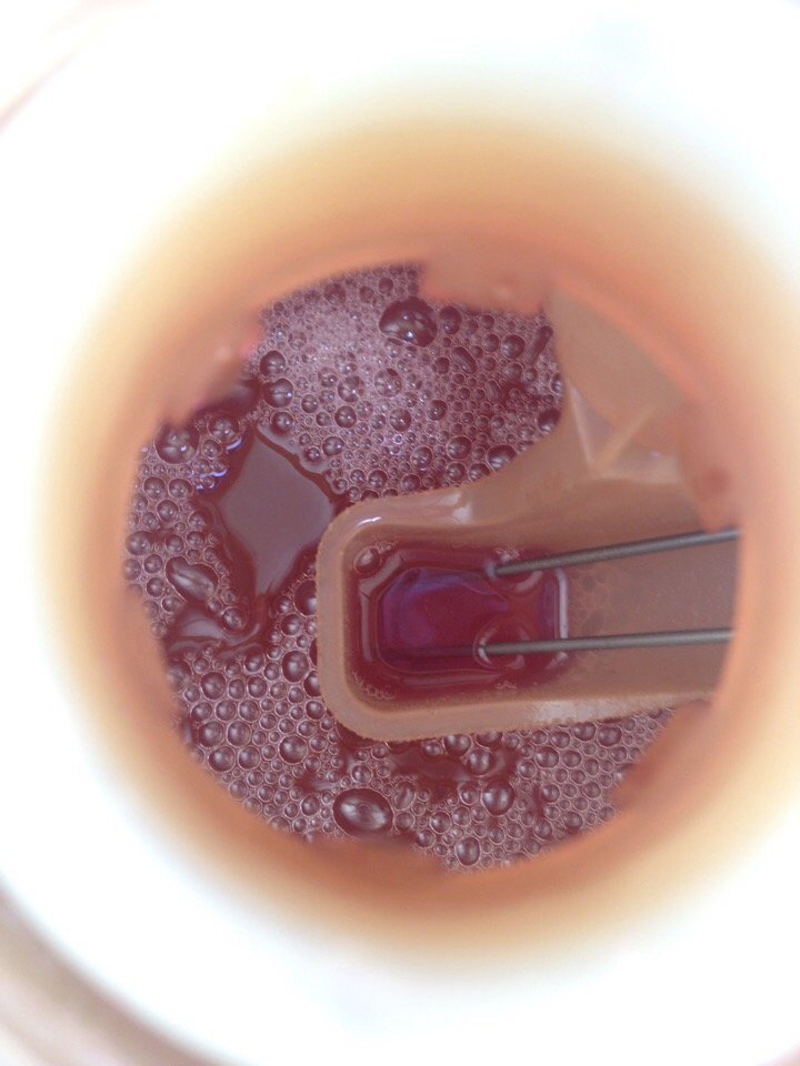

синтек G12 , 2 года в системе ож, 45т.км продержался. запенился. хотя дело может быть не в жидкости....
netabak
Вы бы слили со стакан и отстояли. Если попало что-то чужое, то по идее должно проявиться.
