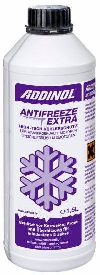

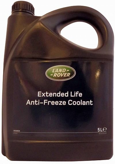

Barmaley Подскажите пожалуйста с выбором, встал вопрос по замене ОЖ. Автомобиль RR Vogue 3.0 SDV6 340 л.с., алюминий.....оригинал указан вот такой, особых претензий к нему нет, разве что почитав много всего, насколько  это возможно за два вечера "въехать" в эту тему, то там условно G12 +  (G30) с непонятным для меня пакетом присадок и цвет желтый, у меня с завода розовый, ну да ладно. Поняв что искать конкретно для меня на профильных форумах все свелось к банальным тестам(хоть от части но доля правды там есть), просмотрам разных каналов на youtube и прочее. Итог добрался до забугорных сайтов и там с этим чуть лучше, судя по всему льют вот эту "жижу" Pentofrost SF protects all material used in cooling systems and is recommended for non-ferrous metals and year-round use. Meets ASTM D-3306.   - и цвет розовый как с завода но на истину не претендую. А допуск вот такой JLM20972/1 Land Rover STC 50529 Остановил свой выбор на  вот таком, addinol extra12+,что подскажите (мне понравилась фраза что если антифриз нормальный то переплачивать имеет смысл", вот хочу понять за  что лучше переплатить или какая альтернатива будет для моего а/м ? По промывке все понял и прочитал с этим проблем не возникнет. Что залить?

Можно для начала скан или скриншот из руководства по машине.
Цитата
ASTM D-3306
Это фактически то же, что и наш недоГОСТ 89-го года.  Надо смотреть  требования. Британцы имеют свою специфику. Там часть под амерами, часть под немцами....
