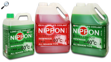

А что можно сказать за эти антифризы,как они? пишут made in japan !
Вот только интересно пишут о его применении на наших сайтах...
Зелёный для Honda, Infiniti, Mazda, Nissan, Mitsubishi, Subaru, Suzuki.
Красный для Toyota, Lexus, Daihatsu.
34 минуты назад, sig72 сказал:
По поводу цвета я уже скоро буду морду бить, наверное. Потому что достало.
Антифриз этот скорее всего японский, но, походу, спецпродукт. Напрягает надпись на руссом языке.
https://e-ecolog.ru/reestr/evrazes/RU.40.01.05.015.Е.005813.08.12
вот немного.
на японосайтах его нет. Спасибо не надо.
https://www.google.ru/search?newwindow=1&biw=1280&bih=884&tbm=isch&sa=1&ei=bmSGW5PLKYWesAG7r5XYDw&q=HTH+LLC+GREEN+site%3A.jp&oq=HTH+LLC+GREEN+site%3A.jp&gs_l=img.3...20251.32483..32795...8.0..1.370.3488.13j6j3j3......0....1..gws-wiz-img._VrtQ4yHfPk
