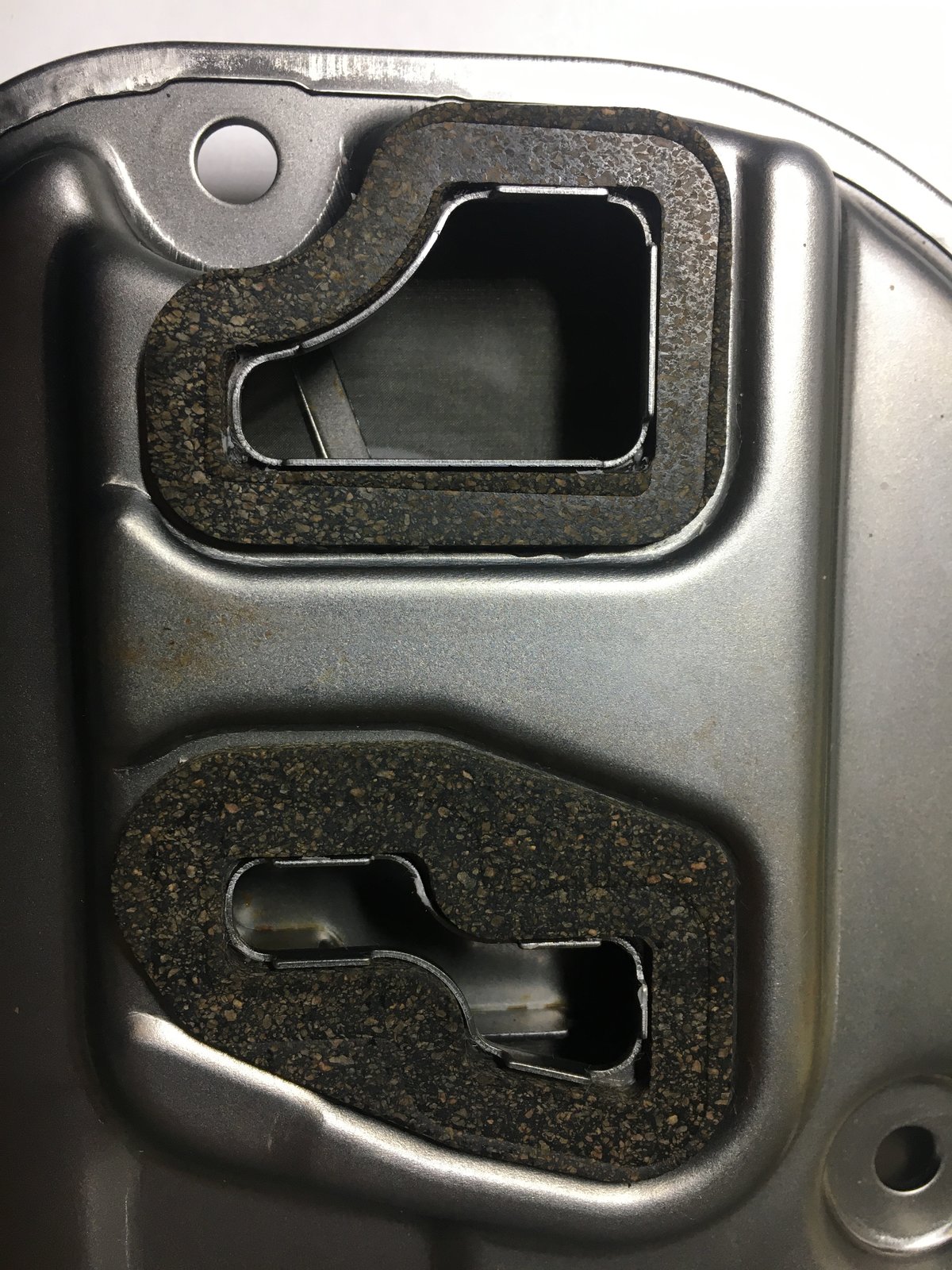

Решил заменить жидкость в АКПП, фильтр внешний, внешне и размерами очень похож на ДВСовский, экзист даёт Алко TR-001, ну и ещё кое что. Возможно разница в характеристиках давления клапана, проницаемость материала ну или внутренняя конструкция особенная?

Материал внешне по структуре как у оригиналов и как у ЗЗВФ - кто кому делает? )
veselchak   Куб-Веб не бери очень сомнительная контора.
На Маздах много народу ЗЗВФ ставят нареканий не слышно - но у них фильтр сам по себе простой небольшого размера и нетребователен к точности, прочности и пр. Его наверно китайские дети на уроках труда делают. И САТ видел ставят.
Раньше была у всех стяжка металлическая - теперь все как сговорились делают без нее, ни у Фрама ни у Асакаши ни у ЗЗФВ теперь нет этой стяжки из металла - видимо не требуется для маленького корпуса. Специально у разных поставщиков ЗЗФВ брал одинаково.
Еще Феби удивил - трубка маслоканала кот вставляется кривая - не под прямым углом. Материал на вид интересней, но более тканевый что ли и наверняка более плотный - незнаю хорошо ли это.

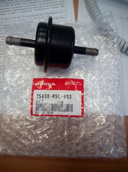

Как думаешь, пропускная способность топливного фильтра и фильтра АКПП - одинаковы? А материалы фильтровального слоя? А давление во внешней магистрали АКПП и в канале подачи к фильтру?

СИНТЭКС , вот такой я имел ввиду:
Ставится штатно на црв

1 минуту назад, Reins24 сказал:
Об этом и речь!

4 минуты назад, Reins24 сказал:
Не понял, о чем речь:unknw:? Я про трансмиссионный и писал.
О том, что ШТАТНО! Я жирным выделил
