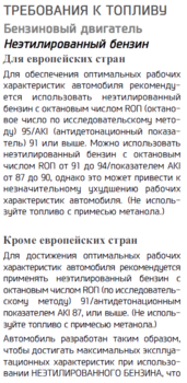

В тему марки бензина на G4NA, исходя из мануала к моей Крете 2019 года и кстати в других мануалах автомобилей концерна Hyundai/KIA, как я понимаю производитель для разных рынков рекомендует разное ОЧ. Для европейских стран RON 95/AKI91 (АИ-95) и выше, а для не европейских стран, куда думаю попадаем мы, RON 91/AKI87 (АИ-92) и естественно выше. Как мне объяснял ОД, программно прошивки ЭБУ этих рынков отличаются (по-мимо ограничения в 149 л.с.) и видимо для нас позволителен АИ-92 не смотря на то, что СЖ в 10,3 в принципе позволяет бензин второй марки. Лично я какой-либо разницы в расходе, работе ДВС или жопомерной динамике вообще не заметил.
