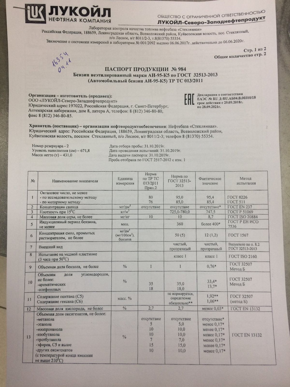

IliaP. Достаточно стабильный был. Правда смотрю паспорта не каждый раз, периодически. Зима/лето соблюдали. Вот сегодня паспорт посмотрел и расстроился, в 92 пришлось им эфиры лить.... И паспорт сегодня был не РН, нефтебаза та же. Но обычно на этой заправке 92 с РН, 95 нет. Фоткаю невсегда. Сегодня не стал, темно уже и кассирша чето занервничала )) и копия такая стремная была, не рассмотреть ничего.

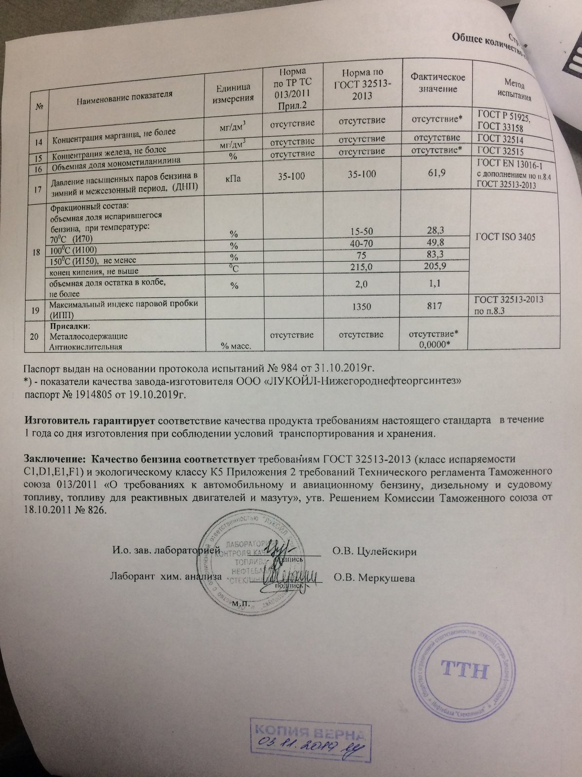

Под рукой нет много вариантов. Например такой 95-й
IMG_3889.thumb.JPG.9cdf0b06bf9bece35daa29c4d9ebef16.JPG IMG_3890.thumb.JPG.261e31ec8235bb987dbfd1111f0dee38.JPG

И70 от 20 до 30, И100 от 40 до 50, КК выше 200.

Если эфира в 95м 0, по паспорту, это хорошо или плохо? Залил, после 92го, чот ниче не понял:unknw:. Понимаю, что не только на него надо смотреть, но вот именно про эфир?
Reins24 если догоняли до 95 олефиновыми, то плохо.
Изменено пользователем Хмыр
