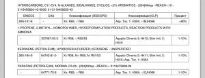

Залил вчера Comma D-Tox Petrol. Сверху 35 литров BP 95 Ultimate. Продавец рекомендовал дозировку не более 40 л. Да, машина поехала. Сразу на КАД и в разных режимах погонял её. Скачал паспорт безопасности этой промывки. Каких-то гидрокарбонов 90%. Что это за препарат?
Изменено пользователем Paxa
