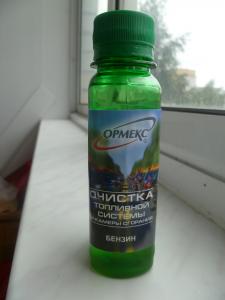

Как раз вот только сегодня залил Ормекс Топливную Промывку.
Так как промывки топливной использую в качестве профилактики и каких то изменений ни когда не чувствовал от них, то отдельную тему решил не открывать.
По запаху обычный керосин с очень слабой, еле уловимой примесью другого незнакомого запаха.
На городских АЗС обычно всегда людно и спешно открыть крышку было проблематично, так как кольцо ну ни как не хотело отщелкиваться и в конечном итоге крышка открутилась вместе с кольцом. Посмотрев внутрь крышки, увидел сморщившийся пластик - химия то оказывается агрессивная. Предостережений о попадании содержимого на ЛКП а флаконе не написано, но думаю нужно быть предельно осторожным.
Почему производитель сделал состав на 40 литров бензина для меня остается загадкой, так как при баках более 40 литров (а таких думаю большинство) сделать правильную (рекомендованную производителем дозировку) очень сложно.
В последствии закрутив крышку на использованный флакон получил первозданный вид флакона.
Можно налить керосина закрутить и втюхать доверчивому покупателю :)
При стоимости данного очистителя в 350 рублей и при использовании его лишь для профилактики (чеки не горят) он проигрывает по цене (проверить по эффекту для меня не представляется возможным) другому очистителю топливной от другого отечественного бренда стоимостью 150 рублей который расчитан на полный бак бензина.
