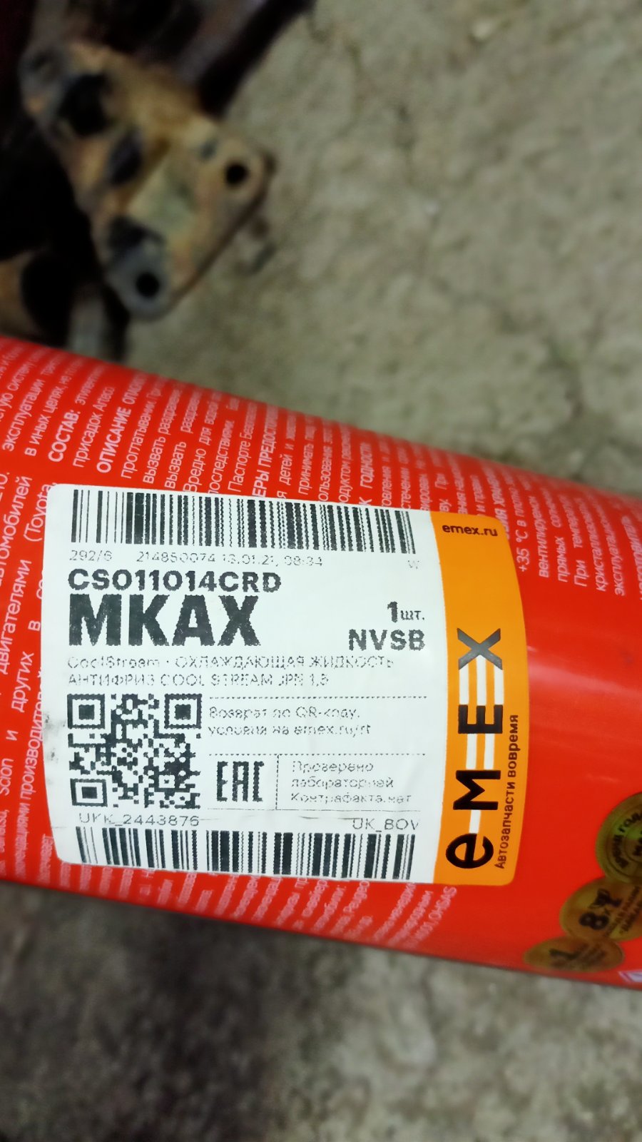

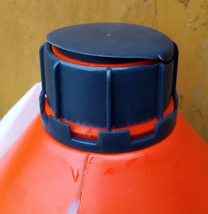

20 апреля 20215 г Заказал на emex одну 1.5л бутылку концентрата CoolStream JPN (артикул CS011014CRD), поставщик LNTG. У крышки оказалась трещина, через неё чуть подтекало (следы видны были). Фиксирующее кольцо было целым, чуть повернул на открытие и верхняя часть крышки отошла. Фотография после открытия: Никакой маркировки на бутылке найти не удалось. Возвращать не стал, уровень был в норме, да ждать не хотелось. Но теперь даже не знаю, заказывать ещё или нет. Изменено 20 апреля 20215 г пользователем malykh
20 апреля 20215 г malykh маркировка должна быть на нижней части канистры. Совсем нет? Факт неприятный с крышкой, конечно. не совсем понятно, что произошло, брак ли то крышки (литья) или при транспортировке повредили. Раньше с такими проблемами я не сталкивался, на этих канистрах крышки достаточно крепкие. Напишите мне в личку, пожалуйста.
20 апреля 20215 г 59 минут назад, malykh сказал: поставщик LNTG. Выложили бы целиком фото этикетки, чтобы знали поставщика.

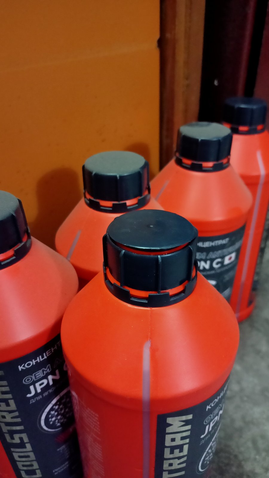

20 апреля 20215 г 2 часа назад, malykh сказал: Заказал на emex одну 1.5л бутылку концентрата CoolStream JPN (артикул CS011014CRD), поставщик LNTG. У крышки оказалась трещина, через неё чуть подтекало (следы видны были). Фиксирующее кольцо было целым, чуть повернул на открытие и верхняя часть крышки отошла. Фотография после открытия: Никакой маркировки на бутылке найти не удалось. Возвращать не стал, уровень был в норме, да ждать не хотелось. Но теперь даже не знаю, заказывать ещё или нет. Из пяти заказанных бутылок одна приехала такая же. Но это было зимой, подумал концентрат замерз и выдавил крышку. Уровень был в норме, тоже забрал, но осадочек остался, а вдруг поставщик долил туда чего угодно до уровня, чтобы не морочиться с возвратом... Думаю производителю стоит подумать над конструкцией или материалами крышки, не единичный случай получается
20 апреля 20215 г внешне на крышке вмятин, следов удара нет Изменено 20 апреля 20215 г пользователем ProstoLeo
20 апреля 20215 г 30 минут назад, ProstoLeo сказал: подумал концентрат замерз и выдавил крышку. Как-то видел данные, что при 40% 'этиленгликоля в составе расширение при замерзании 0.25%. Думаю, здесь закаточная машина перестаралась.
