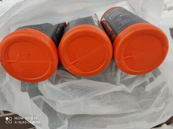

12 марта 20215 г Да норм. боклажки с концентратором, пользуйте и не заморачивайтесь. Где только нашли зелёные вопрос, повсюду уже только розовые. На двух машинах А-110 такой уже залит и без проблем ( рабочая Mazda и личная Elantra). Пару лет даже не думаю заморачиваться по поводу замены.
13 марта 20215 г 7 часов назад, dodger сказал: Где только нашли зелёные вопрос, повсюду уже только розовые Россия большая, а покупательная способность падает. Где-то да завалялось.
