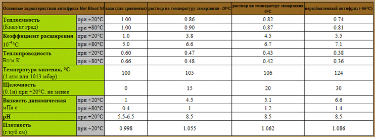

А вот из этой таблички можно увидеть, что теплопроводность при +80 гр:
У воды 0,66 - принимаем за 100%
У раствора антифриза на -20 гр 0,48 (72%) - потеря 28%
У раствора антифриза на -65 гр 0,36 (55%) - потеря 45%
По теплоёмкости тоже можете посчитать.
Изменено пользователем ProstoLeo
41 минуту назад, ProstoLeo сказал:
Я повторюсь: "Воду я в расчет не беру, на воде адекватные человеки на своем авто ездить не будут." И в ОАЭ не ездят на воде.
А между антифризом разбавленным на -20гр и на 0гр разница всего 8%,
ну и данные в табличке очень интересные) У раствора рассчитанного на 0 гр - температура кипения выше, чем у р-ра рассчитанного на -20, вот и верь потом табличкам)))
