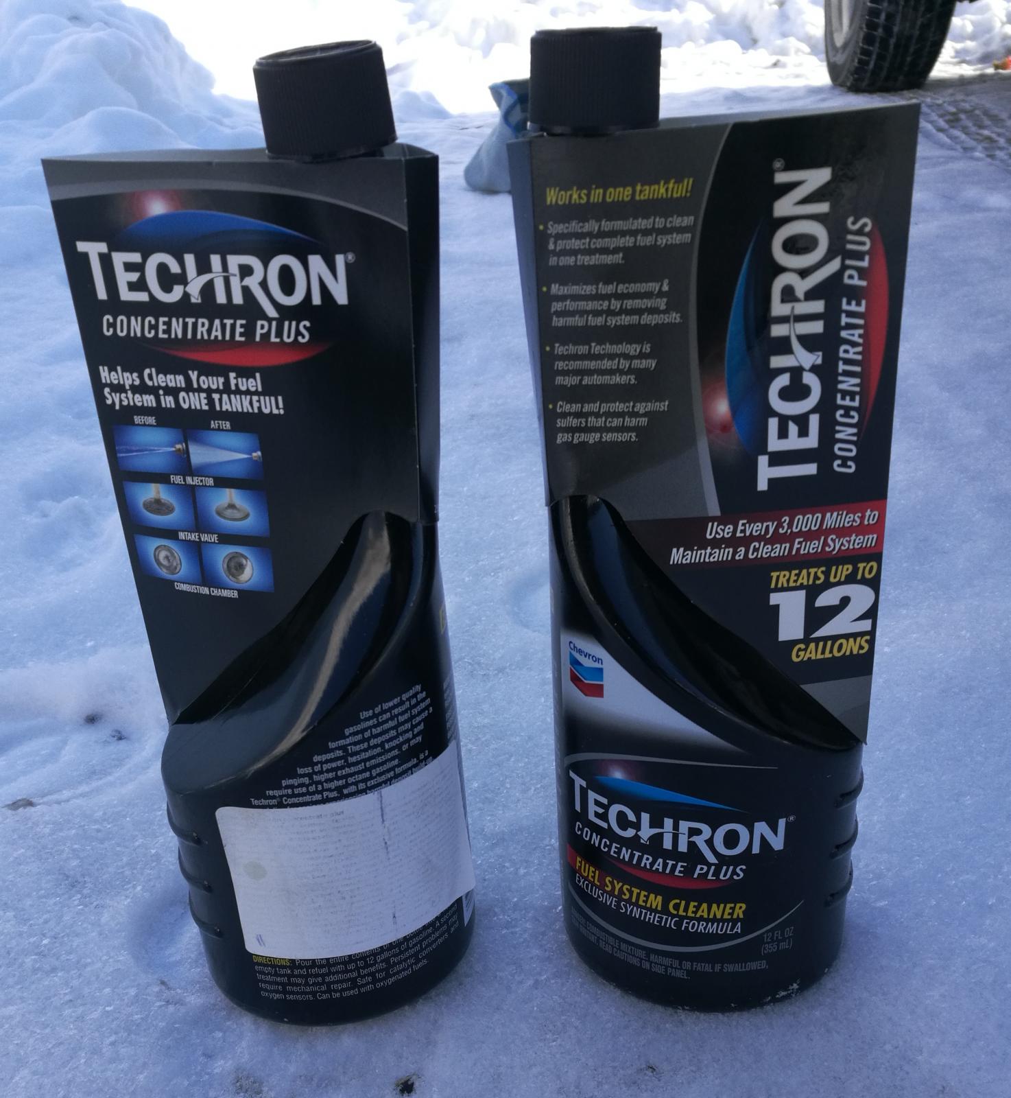

взял пару баночек, производитель рекомендует лить каждые 3000 миль
Изменено пользователем Hasen
Это по какому номеру такие флаконы пришли?
И какая дата, партнамбер, магазин?
Это скорее всего куплено в обычном магазине. Интернет-магазины таким не располагают.
На упаковке видно, что рассчитан на 12 галлонов - 55 литров, в отличие от стандартных 60 литров.

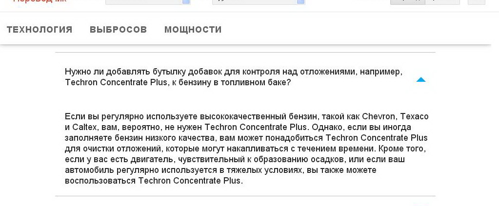

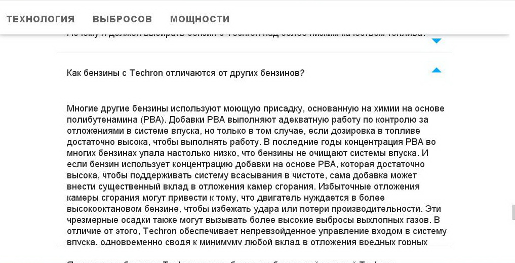

@Hasen,Нет смысла смотреть, итак понятно, что товар для внутреннего рынка США. О данном продукте можно узнать здесь.
Ну и разъяснения самого Техрон:
