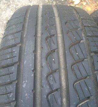

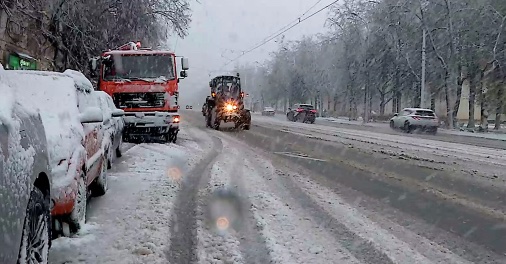

Вот вы рассуждаете: липучки... шипучки... У нас 17 октября был снег, метель, ветрище ураганный:
И, скажу я вам, летняя резина Pirelli рулит! Да, при трогании шлифует, но при спокойном движении все предсказуемо. Даже ABS нигде не сработала. Конечно, повторять такой опыт не хочется, но и криминала нет.

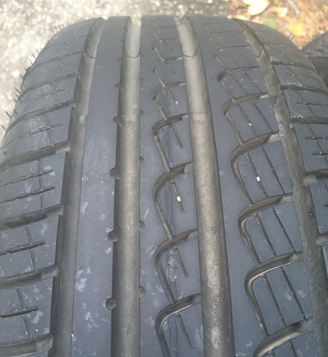

Полагаю, что немалую роль в таком поведении авто в подобных условиях сыграл протектор штатных шин, который гладким никак не назовешь:
Изменено пользователем Dimmy
Sanyi да, согласен, что капля в море, вместе с тем в контексте мягкости резины при низкой температуре этот довод(мокрый асфальт)  такое себе на мой взгляд
lord0478 ну зимы у нас не европейские. Евро липучка она градусов до 10 наверно. И она жёстче обычной зимы
2 часа назад, Dimmy сказал:
Мне кажется большую роль играет мягкость резины протектора. У меня была летняя с крупным не гладким протектором, на шиномонтаже путали с зимней -), но сама резина протектора была как пластмасса., как асфальт подморозит, cо светофора при плавном трогании буксовали задние колёса. Потом поставил летнюю с менее крупным и более гладким протектором, но мягким и быстро истираемым., на них по подмёрзшему асфальту почти как на липучке. У Пирелли мягкий протектор, как и у меня на Тойо.
Изменено пользователем Vasya-
46 минут назад, Vasya- сказал:
Ну, тут сомнительно: во-первых, летняя резина сама по себе жестковатая (65-70 ед. по Шору); во-вторых, этим шинам уже >10 лет :)
