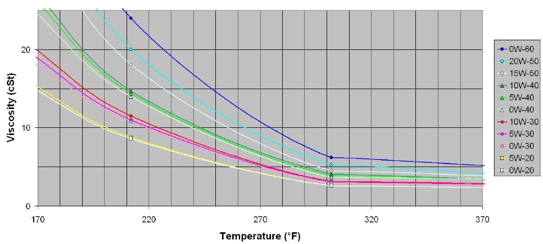

Надеюсь Вы в курсе, что мотор у Legacy BP5 EJ20 и туда 5-30 рекомендуется. Все что ниже - на свой страх и риск.
То что тише работает на холодную на ХХ ходу - вязкость 0-20 еще не вышла на рабочую температуру.
Допустим, Вы за 10-15 минут нагрели масло до 82 оС (180 F), по графику вязкость масла 0-20 будет в районе 12,5, что гораздо ближе к рабочей вязкости нежели это было бы у 5-30 при этой же температуре. Если всю зиму так ездить, то может и нормально.
Рекомендую проверить давление масла на СТО - на ХХ и на оборотах свыше 3000.
P.S. Уверен, что если бы Вы применили туже Петру СС 5-30, то ощутили бы туже самою тишину от работы мотора.
