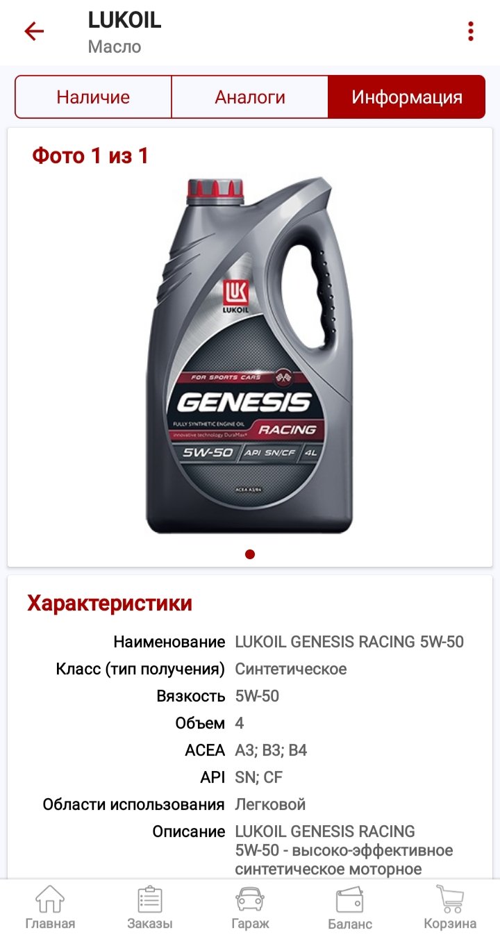

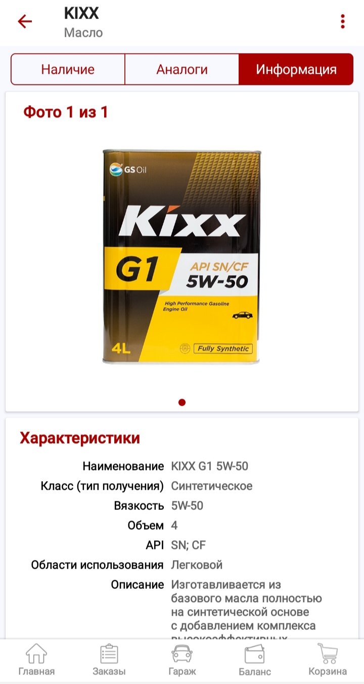

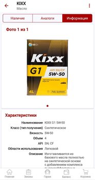

Поддомкрачу снова тему, пожалуй. Я уже здесь писал, что залил Mobil 5w50 вместо KIXX 5w30 GF5 , результат в плане жора меня впечатлил. На мобиле он оооочень ощутимо упал вниз. Есть ли смысл возвращаться обратно к рекомендации производителя, залив тот же Mobil x1  ?
Andrzej_IW
пробуй SAE 5w50 других производителей, это не мб только дорогущий Мобил. Хорошие масла до 2000 р.:
