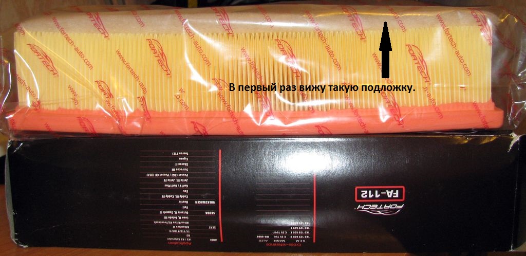

кто нить скажет что за вата приклеена на моем?
Это не вата, а синтетическая штора. По крайней мере, похожа :)
Изменено пользователем Dimmy
Всем привет! заполучил свой воздушный FA-112, сначала опешил какой же он длинный :crazy: потом понял, что все в порядке! все качественно, фильтр тяжелый, не совсем понял, что за вата на внешней стороне фильтра? как понял она не отрывается и фильтр ставится прям с ней! :shok: не будет ли проблем из-за нее на турбовом моторе? А так я разницы не увидел с тем что ставил до этого(кнехт махле).
ps рядом с номером фортеча стоит оригинальный, инструкция по установке краткая, но на коробке присутствует.
серьезное заявление, молодцы! :drinks:
Как уже указали, это не вата. Это фильтр грубой очистки из нетканого синтетического волокна для защиты основного фильтра от "грубых" частиц и продления срока службы.
у ВАГа такие фильтры идут при исполнении для холодного климата.
а летом он не вреден? подтупливать машина не будет?
здесь, насколько видно, достаточно пористый материал. Думаю - не будет. Бывало, что оригинальные забивались практически наглухо через 4-6ткм обычной трассово-городской езды.
В любом случае, аккуратно срезать этот валенок в случае закупорки - не проблема.

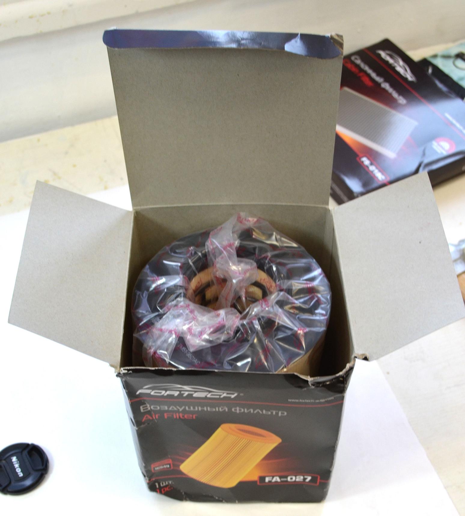

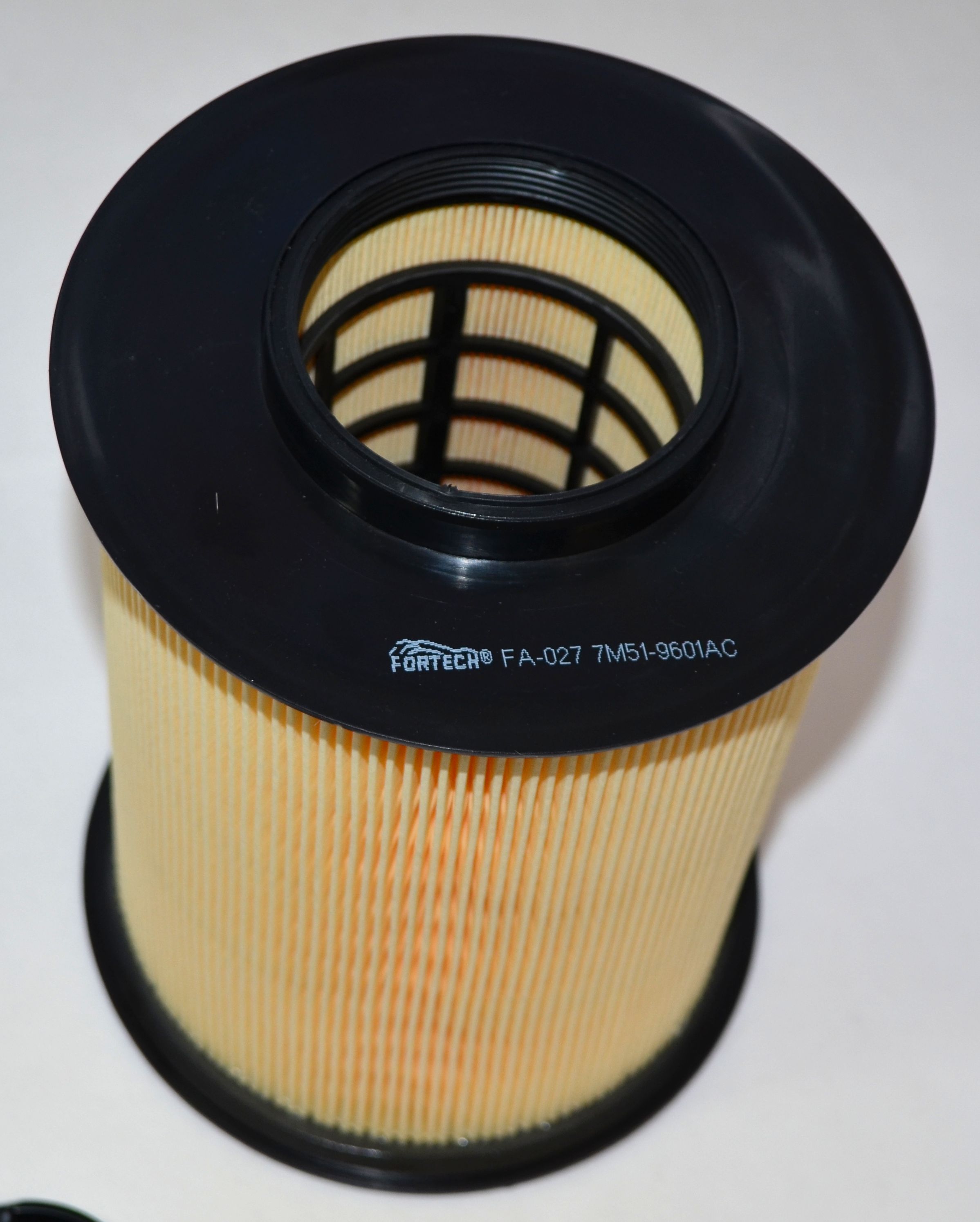

Предварительный отчет по Ф/э Fortech FA-027 для ФФ2:
1.С упаковкой всё в порядке.Коробка + полиэтилен.
2.На коробке есть вся нужная информация.
3.Бумага уложена ровно.Площадь шторы большая. Замечаний нет.
4.Проклеено все надежно. Есть небольшин потёки клея, но на мой взгляд это не критично.
5.Цена в инет-магазинах от 250р(автодок) вполне конкурентоспособна.
Фильтр производит хорошее впечатление, и лично я поставлю его на свой автомобиль без малейших опасений.
Единственное замечание - несколько устаревшая конструкция.На корпусе нынешнего оригинала присутствует выступ фиксирующий ф/э в корпусе от вращения вокруг продольной оси. Зачем это сделано, я не совсем понимаю, но это есть и на оригинале, и на ф/э от "Кнехт", а у FA-027 -нет.
Фильтр Fortech FA-112 получен по акции.
В Автодоке стоит 282 рубля, что на 40 рублей дешевле чем Knecht (Mahle Filter) в Экзисте, который я использую на данный момент (цены приведены на дату написания сообщения).
Плюсы в упаковке и дополнительной подложке на самом фильтре.
О минусах говорить рано, при поверке заявить о них не могу.
Если продукция появится в Экзисте, то буду брать, т.к. магазин возле дома. Специально изыскивать не стану.
Это не смертельно я и такие и такие ставил-нет разницы.Единственное что меня смутило это жесткая резина которая одевается на патрубок-у оригинала резина гораздо мягче.Как будет одеваться посмотрим,отпишемся
Понятно, что не смертельно. А резина нормальная, аналогичная по жесткости у Фильтрона, Кнехта и др.Оригинальные ф/э не покупал, а снимая заводской не обратил внимания..

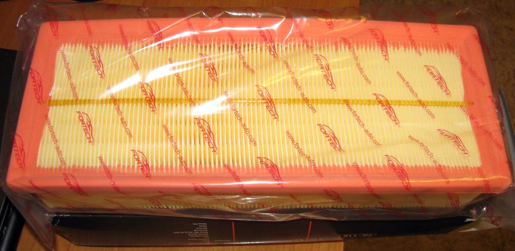

поставил FA115 сегодня. На А4 1,8т. За его цену - отлично выглядит. На первый взгляд. Буду наблюдать.
Понравилась упаковка в целофан. Не понравилось, что не с обеих сторон "клеевые полоски". на Кольбеншмите с обеих сделано.
Изменено пользователем RazzoR
