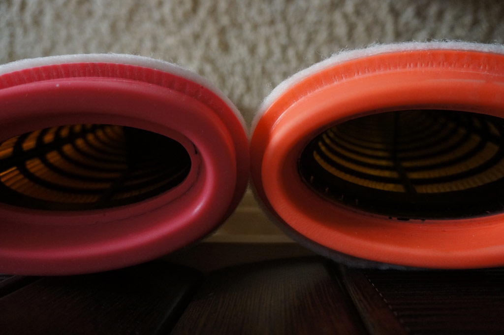

С одного торца фильтра немного отличаются по исполнению. Надо будет обратить внимание при установке, может ли это на что-то повлиять.
С другой стороны исполнение примерно одинаковое, как и внутренняя конструкция.

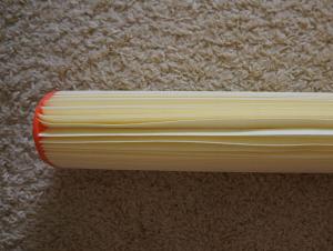

Как вы уже заметили, оба фильтра идут с войлочным материалом сверху. У Purflux'a шов этого материала, я так понимаю, может быть в любом месте фильтра. Т.к. шов отнюдь не тоненький, то он сильно растягивает складку фильтровочной бумаги. У Fortech'a шов проложен как бы с боковой части фильтра, где и ток воздуха меньше, да и есть специальный отлив в корпусе.
ну и бумага у Purflux'a уложена неравномерно
у Fortech'a все ровненько.
Стоит отметить, что Fortech стоит на более чем 50% (500р) дешевле своего конкурента. Установлю Fortech со следующей заменой масла и через замену сравним по анализу кремний.

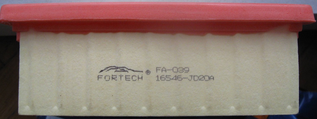

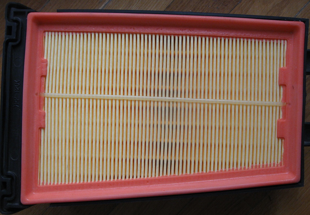

По акции от FORTECH получил воздушный фильтр FA-039, аналог OEM 16546-JD20A(B). Качество полиграфии коробки не вызывает нареканий. Очень удобено наличие небольшой информации Cross-reference и Aplication, что подтвердит правильность выбора. Сам фильтр упакован в запаяный полиэтиленовый пакет, в отличии от оригинального фильтра.
На фото представлены оригинальный(слева) и FORTECH(справа) воздушные фильтры.
Материал фильтрующего элемента на ощупь одинаковый, однако слегка отличается по цвету. Количество ламелей практически такое же(70шт.) как в оригинале(73шт.), что говорит о практически одинаковой площади фильтрующей поверхности. Однако толщина бумаги у FORTECH мне показалась несколько большей. Материал резинового каркаса на ощупь несколько отличается, но такой же гибкий. По внешнему виду и тактильным ощущениям претензий не имеется, однако, если внимательно посмотреть на фото, то видно, что фильтр FORTECH несколько длиннее оригинала. При установке его в пластмассовый кожух видим следующую картину.
Однако, стоит немного надавить пальцем и фильтр плотно устанавливается на своём месте.
Именно так он и будет находиться внутри авто, поскольку это привалочные поверхности. По ширине претензий нет.
В результате фильтр очень чётко описывает периметр кожуха.
Маркировка, как обычно, нанесена на торце фильтра.
Резюме. По внешнему виду фильтр ничем не отличается от оригинального. При установке в кожух примыкает более плотно к стенкам периметра, что только в плюс. Учитывая цену около 200руб., что в два раза дешевле оригинала, с удовольствием протестирую данное изделие. Полевые испытания начнутся с приходом летнего сезона. Потом и отчёт.

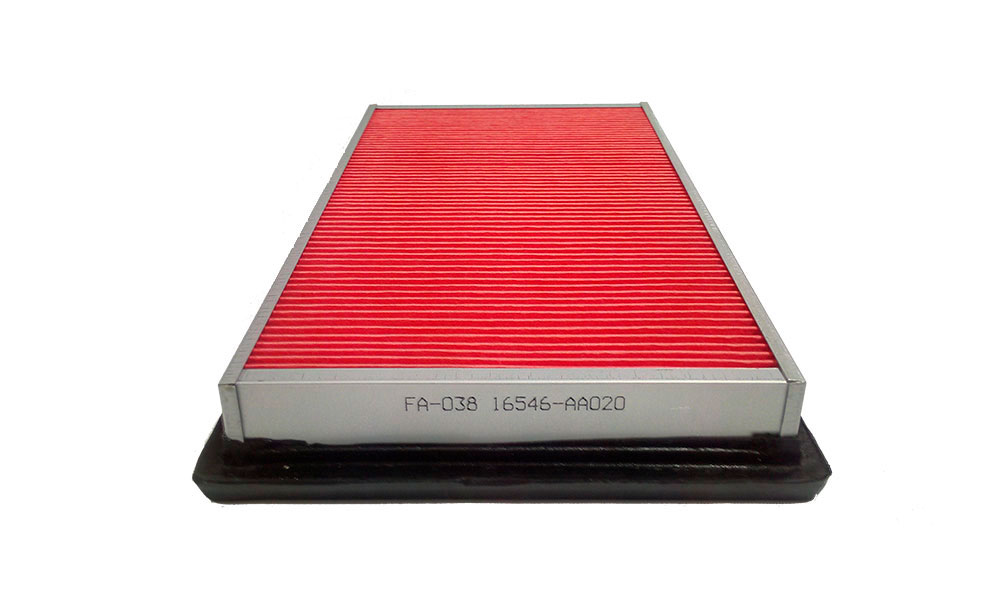

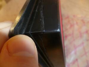

Воздушный фильтр Fortech FA-038 аналог OEM 16546-AA020 (Nissan, Subaru) получен по акции от компании FORTECH для тестирования.
Сам фильтр изготовлен из более тонкой и менее ворсистой фильтровальной бумаги чем неоригиналы Jacoparts, Nipparts, Mahle, Nitto и имеет самую большую площадь фильтрации - количество складок, складки расположены ближе друг у другу.
Jacoparts, Nipparts - 65 складок (у оригинала что то примерно так же - уже не помню)
Knecht (Mahle Filter)LX 307 - 53 складки
Fortech FA-038 - 90 складок лидер по площади фильтрации
При этом все используемые мной оригиналы и неоригиналы были пропитаны маслом, данный фильтр мне показался сухим либо очень слабая пропитка так как ни как не чувствуется. Все перечисленные выше фильтра были запаяны в полиэтилен, данный фильтр был просто положен в полиэтиленовый пакет, пакет был открыт, но судя по пакету его пытались запаковать, но не успешно (брак при упаковке).
На сайте компании фильтр FA-038 имеет алюминиевую рамку, на деле рамка по периметру из пластика (вводим покупателя в заблуждение). Данная конструкция кажется мне более надежной чем не оригинал Knecht (Mahle Filter)LX 307, но не оригинал Jakoparts, Nipparts J1321008 с алюминиевой рамкой выглядит все же надежнее тестируемого.
http://www.oil-club.ru/forum/topic/486-vozdushnie-filtri-obshaja/page__view__findpost__p__145967
http://www.oil-club.ru/forum/topic/10040-mahle-kneght-vozdushnie-filtri/page__view__findpost__p__103541

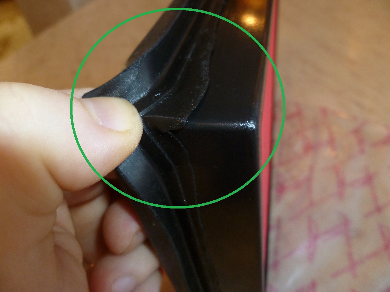

Прижимная резинка по периметру фильтра эластичная (как и у всех выше перечисленных), но при соединении ее с корпусом фильтра и фильтрующим элементом слишком много ее выдавило в складки фильтровальной бумаги. Как бы при эксплуатации не оторвался какой нибудь кусочек резины и не попал во впуск.
При проверке прилегания резины к корпуса фильтра (пластику) обнаружил что один угол не плотно приклеен и имеет люфт/хождение гипотетически может проходить воздух между пластиковой рамкой и резиной, но думаю при установке все подожмется.
Думаю это не скажется на эксплуатационных характеристиках фильтра (подожмется), но все же не приятно.
Фильтр стоит довольно таки бюджетно, что то в районе 140 рублей, есть конечно кандидаты и дешевле, но по фоткам они совершенно другой конструкции.
За 170 рублей можно купить не оригинал Jacoparts который по внешнему виду точная копия оригинального фильтра.
При такой демократичной цене Fortech FA-038 и закрыв глаза на придирки (скорее всего мне просто попался такой фильтр - ну не у всех же отходит уголок и герметик вылазит, не верю я в такое) его вполне можно использовать, у него самая большая площадь фильтрации, более часто уложены складки, но при этом фильтровальная бумага потоньше.
Но на выходной контроль качества выпускаемой продукции Fortech-у стоит обратить внимание.

@Zamok, мы немного поменяли конструкцию фильтра в последней партии. До этого поставлялся фильтр который Вы видите на картинке в каталоге. С алюминиевой рамкой. Считаете это конструкция менее удобна?
фото фильтра FORTECH c алюминиевой рамкой:
@fortech, конструкция не изменилась, изменился материал изготовления, понятно что пластик дешевле - идет удешевление для получения большей прибыли - обычно так и происходит. Естественно метал надежней, думаю что и пластиковой рамки хватит за глаза лишь бы резинка не отклеилась от пластика. Может быть алюминий/резина в плане адгезии более крепче чем резина/пластик?
@fortech, По качеству исполнения (судя по приведенным фотографиям) Fortech FA-038 с алюминиевой рамкой намного лучше пришедшего мне. Объясните плиз зачем вы перешли на пластиковую рамку и другую фильтровальную бумагу? Не поленился посчитал количество складок на старом фильтре 63-65 в отличие от 90 складок на фильтре в пластиковой рамке.Объяснение я вижу только одно удешевление производства, что дает повод задуматься о том что качество фильтрации при большей шторе стало хуже. Как обстоят дела на самом деле? При цене в 140 рублей и алюминиевой рамке, лично мне он более интересен.
