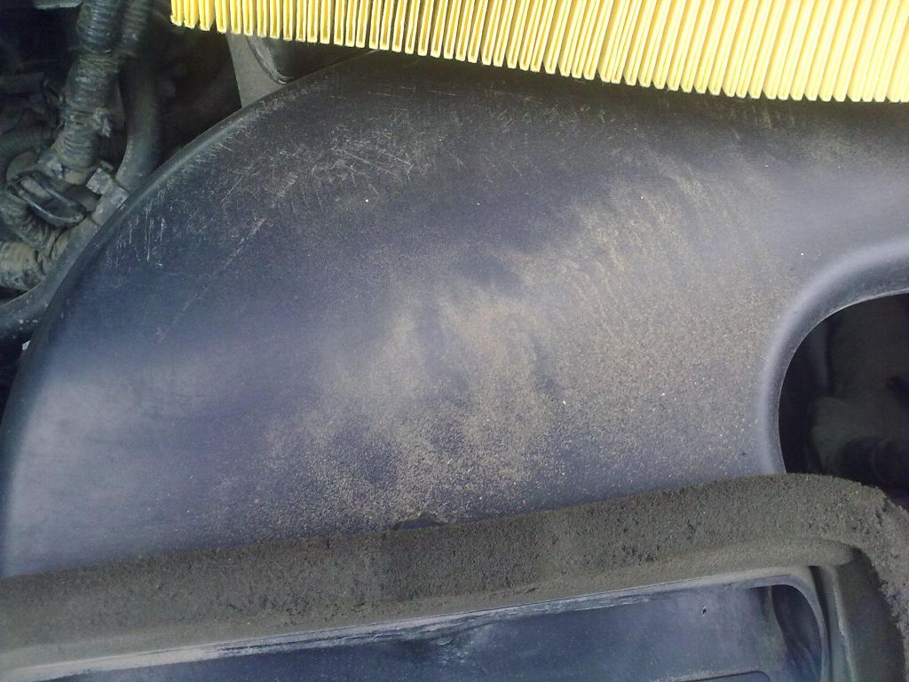

Что-то тут про Fortech страху понаписали. Проверил свой, который поставил по акции 29.05.14. Проехал на нём пока 2700км. Город у меня очень пыльный, поэтому раз в неделю мне нетрудно аккуратно стряхнуть пыль из фильтра. Результат примерно вот такой.
После указанного пробега фильтр выглядит так.

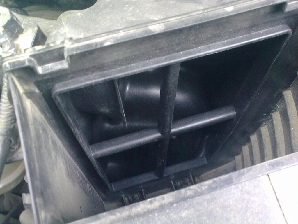

Теперь, на мой взгляд, главное. Вот фото пространства за фильтром.
Это пространство никак не чистилось 3.5года или 55700км пробега.
Провёл пальцем.
Как видим нет и намёка на какую-то пыль. Т.е. данный фильтр не внёс в картину никаких негативных изменений, т.е. фильтрует как и положено. Пока претензий к данному фильтру у меня нет.

Все отмечают, что пропитанные фильтры выглядят грязными. А насчёт лучшей фильтрации я показал чистоту пространства за фильтром. Чисто там как только что с завода.
я показал чистоту за фильтром. Чисто там как только что с завода.
Может впуск работает "пылесосом", она не держится в сильном потоке?
Поверхность пластмассовая и не абсолютно гладкая, более того, стоит перпендикулярно потоку. Стало быть за 3.5 года хоть какая-нибудь пылинка да накопилась бы. Но её, слава богу, нет.
