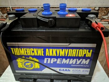

Тот что купил пр-ва 13.09.24, о/п, 64а/ч, 620А ТХП, веса 16.9кг.
При покупке знал что на "Премиум" идут пробки с уплотняющими колечками, но оказалось что нынче пробки такие-же как и на "Стандарт" т.е без них. Экономия видимо...
Как купил, принес домой, постоял несколько часов (в магазине он на теплом складе лежал) и на зарядку при 14.8В. Скушал он почти 12А/ч (11.8 если точно) за 5-или 6ч (точно не помню) т.е почти 20% своей емкости. Плотность до зарядки была 1.28 по всем банкам, но вот уровень электролита почему-то был лесенкой. В 1-й банке (слева направо от отрицательной клеммы) уровень ~ 11-12мм над пластинами. Во 2-й по 4-ю ~ 15мм. В 5-й и 6-й ~ 17мм. Проверял прозрачной, стеклянной трубочкой, в ней уровень отлично видно.
После зарядки плотность поднялась до 1.30, после чего её в несколько приемов скорректировал до 1.28, уровень выровнял просто добавив готового электролита 1.28. Тестер по прошествии 5ч отстоя выдал 716А ТХП и сопротивление 3.86mΩ при 12.84В (фото не делал).
Что-то подумалось и разрядил его до 12В лампочкой в ~ 3.5А за 7 часов. После сразу на зарядку при 14.8В, где он простоял 19ч и "всосал" 36.6А/ч. Видимо здоров ))
Тестер после отстоя в 12ч, показал что на картинке ниже.

В общем, пока за свои деньги и по цифрам он мне нравится, надеюсь лет на 5 мне его хватит (т-т-т), если больше, то и совсем хорошо. Надеяться что как предыдущая Варта (VW OEM) отработает 11.5 лет не приходиться, ну а вдруг?
Хотелось попробовать Тюменские АКБ - пробую ))
После отстоя уровни в банках проверял ? Все в линейке ?
Тестер свой не поленись перепроверь - сравни его показатели с аналогичным тестером и лучше не с одним - есть сомнение и подозрение, что он подвирает (завышает тхп).
Изменено пользователем kam69
23 минуты назад, kam69 сказал:
Да, вполне ровно после корректировки. До были все в лесенку.
24 минуты назад, kam69 сказал:
https://www.oil-club.ru/forum/topic/10016-tyumen-battery-tjumenskij-akkumuljatory/?do=findComment&comment=2916367
В том году брал АКБ на другой авто с этим же тестером. Разницы при покупке между моим и магазинным не было.
