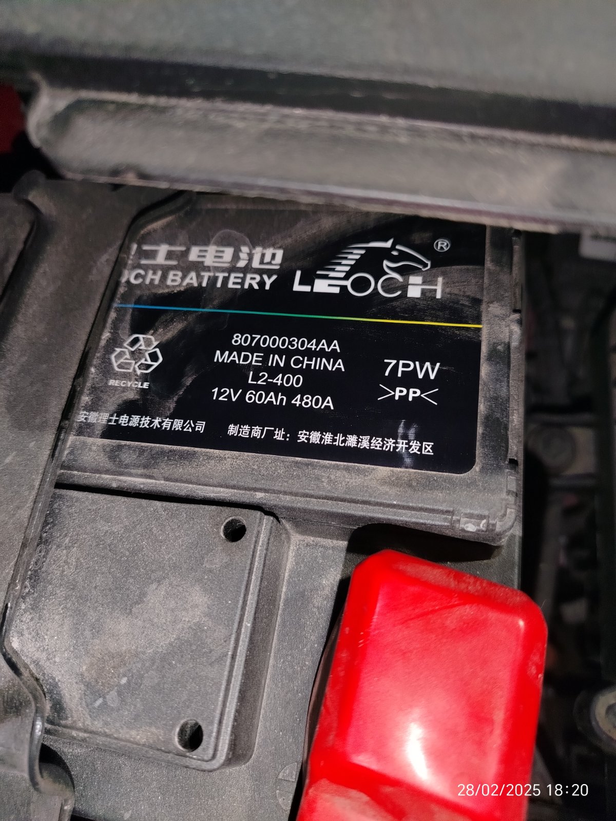

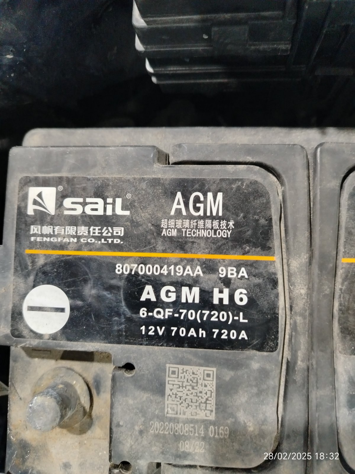

"Планшет на колесах" - такое прилипло к новым китайским авто, и отчасти это верно. Дело в том что китайская электроника очень не любит пониженное напряжение питание. Очень много блоков С собственным процессором и все они общаются через цифровую шину.если при запуске напряжение питания на блоке падает ниже 11 вольт блок выключается и перезагружается, при этом есть блоки ( ДВС абс) которые ещё работают, и они видят что в процессе работы "отпало" половина блоков, зажигает лампы неисправности.
Именно чтоб снизить количество гарантийных обращений, китайцы, Предположительно установили, АКБ с заведомо завышенными, относительно этикетки, параметрами. Осталось сравнить показания АКБ с тестового авто и с магазина. По возможности это сделаю и тюменский АКБ для сравнения тоже.
П. С. Тойота и Лексус запускает авто даже при напряжении АКБ в 6 вольт. проверено.
П. С. 2. Есть сервисные бюллетень  Китайцев  где черным по белому, на русском языке написано, что падение напряжения питания ниже 11.2 вольта приводит к высвечиванию ошибок на щитке приборов. Видимо поэтому на премиум китайцев устанавливают с завода AGM АКБ, а на обычных - АКБ изначально "усиленные".

П. С. Да действительно  сейчас внимательно посмотрел фото и вижу знакомые парт-номера деталей Чери. Это значит что эта деталь АКБ была специально сделана для конвеера чери  и может отличаться по тех характеристикам от аналогичных деталей поставляемых на рынок запчастей.

Первый на фото отдает новый законные 760ен .
Второй 550-600.
Изменено пользователем VAV
