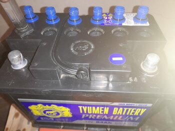

Я специально взял PREMIUM, тут должно быть всё самое лучшее, ну как так происходит с вашим тюменем,что вы там творите в своей тюмени?
Этот сдать, стандарт купить?!:sarcastic:
:unknown:
1 час назад, krufel сказал:
Не надо)
Забей. Просто протирай почаще...
Да, конечно, буду протирать, но я так понял, что прокладочки резиновые, надо теперь оптом закупать,что то быстро они задубели, не ожидал такого! 2 недели назад менял масло, чуть запотевшие были, вчера капот поднял и охренел! Тюмень не даст расслабляться, молодцы, всегда в тонусе будут держать, почаще надо под капот заглядывать:D
фото потом сделаю, сразу не додумался, протёр, щас чисто там
30.12.2024 в 14:36, veluk сказал:
Чтобы не скапливалась грязь под пробками и потом не летела в банки после их откручивания, клейте широкий скотч поверх пробок после обслуживания. Будет и чисто под пробками и если потеет, то будет удерживать скотч. Но надо поверхность обезжирить перед наклеиванием, чтобы хорошо прилип, например спиртом.
такие вот, может знает кто хорошего производителя прокладок, морозоустойчивые какие нибудь?
А у Вас вентиляция АКБ открыта?
З.Ы У меня на 12г жизни тоже помер АКБ, сейчас стою перед выбором Стандарт или Премиум и случаи о потении АКБ как-то отталкивают.
Дважды покупал тюменские аккумы. Работали в целом нормально, но обычные 5 лет.
Оба постоянно подтекали. Почти решил проблему заворачиваем пробок через два слоя обычного полиэтиленового пакета от хлеба.

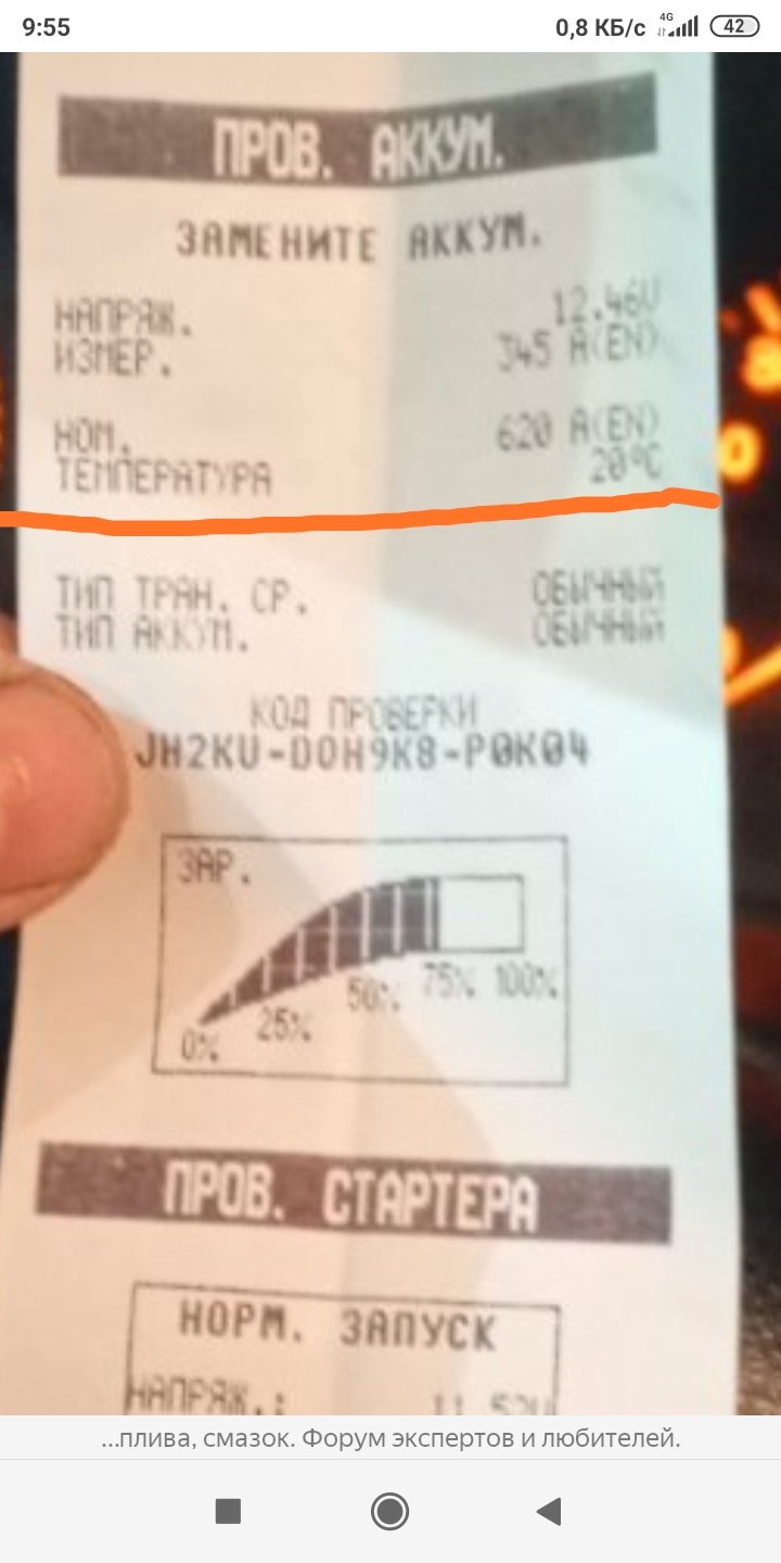

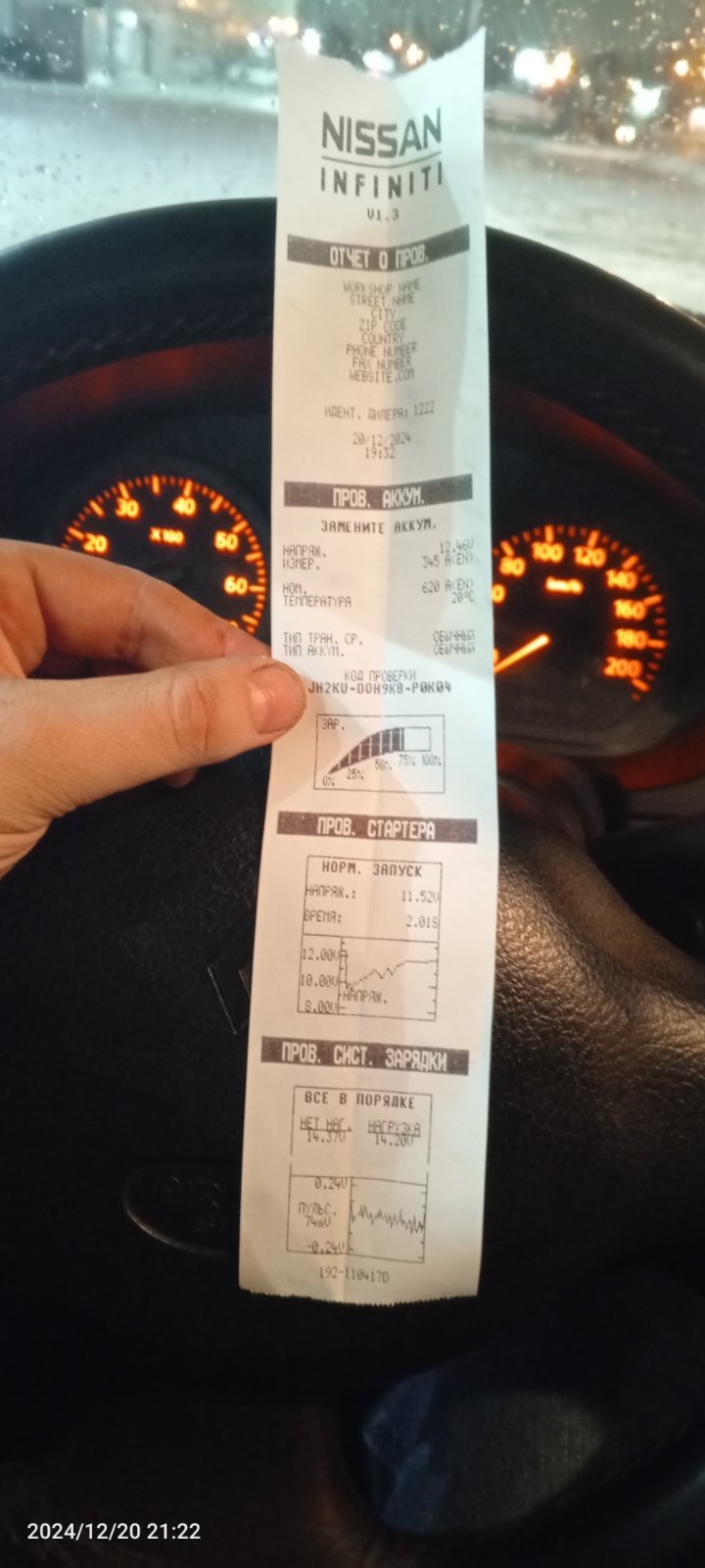

Шестую зиму встречаю с Тюмень премиум.... Пока все работает штатно, но шайтан машина говорит, пора менять(
48 минут назад, vervasnik сказал:
Меняй пока не поздно, 5 лет - это отличный результат для тюмени и ей пора в лом.
1 час назад, vervasnik сказал:
забавно, что увидев только 75% заряда шайтан-машина не предложила сначала зарядить акум прежде чем выносить ему приговор...
19 минут назад, UrAnMoR сказал:
Все верно она написала, у батареи серьезное падение токов пусковых будет ниже 12-ти вольт. Я несколько раз замерял токи пусковые в процессе заряда и после примерно половины заряда батарея уже выдавала токи близкие к тем что она выдает при 12,7-12,8 вольта. Не уверен конечно что такая закономерность на всех типа батарей, я тока стартерные юзаю.
32 минуты назад, UrAnMoR сказал:
75-80% ёмкость это рабочий диапазон на авто. Ну зарядил аппаратом до 100%, через несколько дней 80%...
Изменено пользователем AleksFreeman
3 минуты назад, AleksFreeman сказал:
Зато честных 80%, но и это условно :D

А температура батарейки сильно холодная была?На чеке ,как я понимаю,температура чека))
Но однозначно соглашусь с Prv21,даже не зная,как вы ее заряжали/обслуживали..
Меняйте,он и послужила и отслужила
