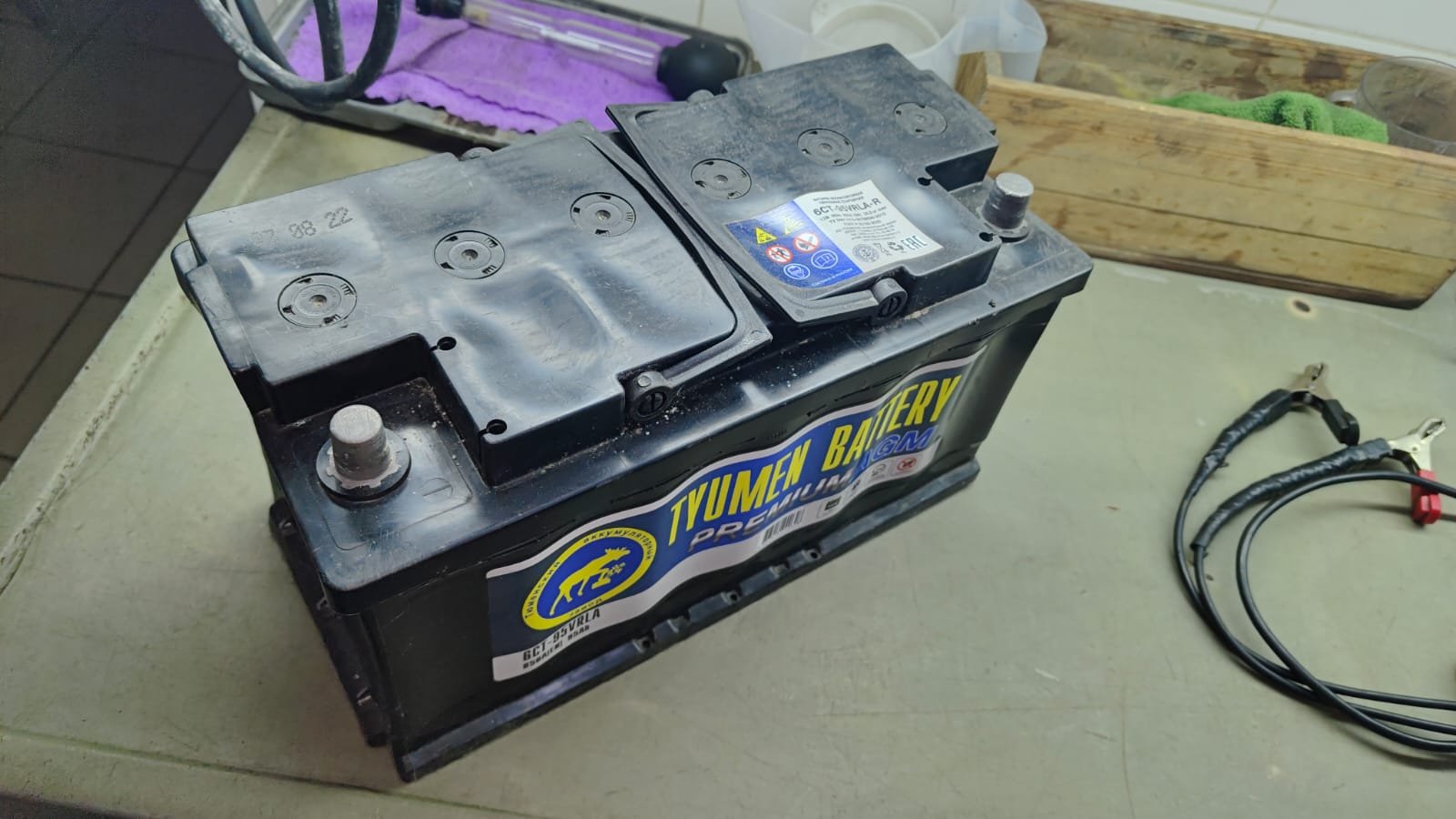

Таких впуклостей ещё не видел...
АКБ 2года, обрыв - в утиль.
Выжили только пробки с клапанами, но они импортные, судя по всему)
krufel сначало надуло с нагревом,потом  всасало с остыванием?))
Нагрев? Нет, он стоял в багажнике.
Может коза была?она его и нагрела,а уж потом обрыв.
Изменено пользователем СЕРАФИМ
Доп
Может и была, но при обрыве не понять.
Да и два года АКБ...
24 минуты назад, krufel сказал:
Может пробки не той системы ?  Такое ведь может быть, только если он полностью герметичный.
