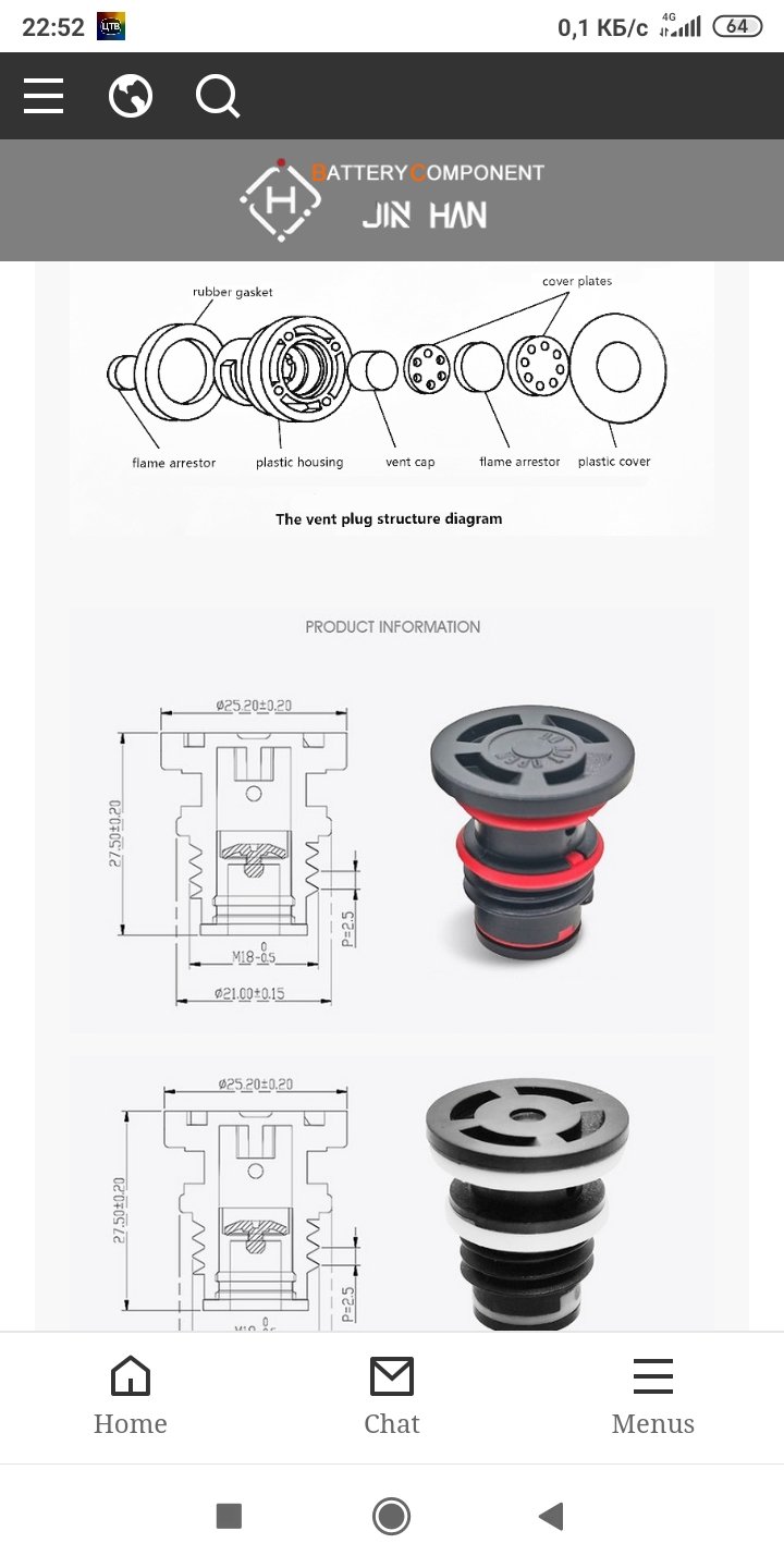

Почему бы не ставить такие пробки и на акб не агм

3 часа назад, Olejik сказал:
купи Реактор ..) пробки с кольцом откручиваются со щелчком   как положено ))
- хорошо 10 рублей подходит..)
21 минуту назад, масленкин сказал:
Такие же и на Аком +EFB
Olejik поголовно втыкать их везде чревато....а вдруг он не откроется повторно ниже 8кПа,и будет то что на лосевой новике 22года))
