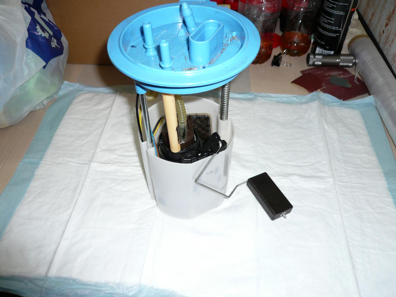

70 ткм на BP 98 ultimate (было несколько заправок на ТНК).
Не пойму хорошо или фильтр окрасился в черный цвет?
Вы уж извините, но процитирую Профессора Преображенского: "Вы,...... , чепуху говорите. И возмутительней всего то, что говорите ее безапелляционо и уверенно"
Если вы, не были так помешанны на цитатах!!! Наверное увидели бы в конце знак вопроса!
@val_kaz, Не окрасился, а сетка почти полностью забилась грязью.
Изменено пользователем Зеленоградец
