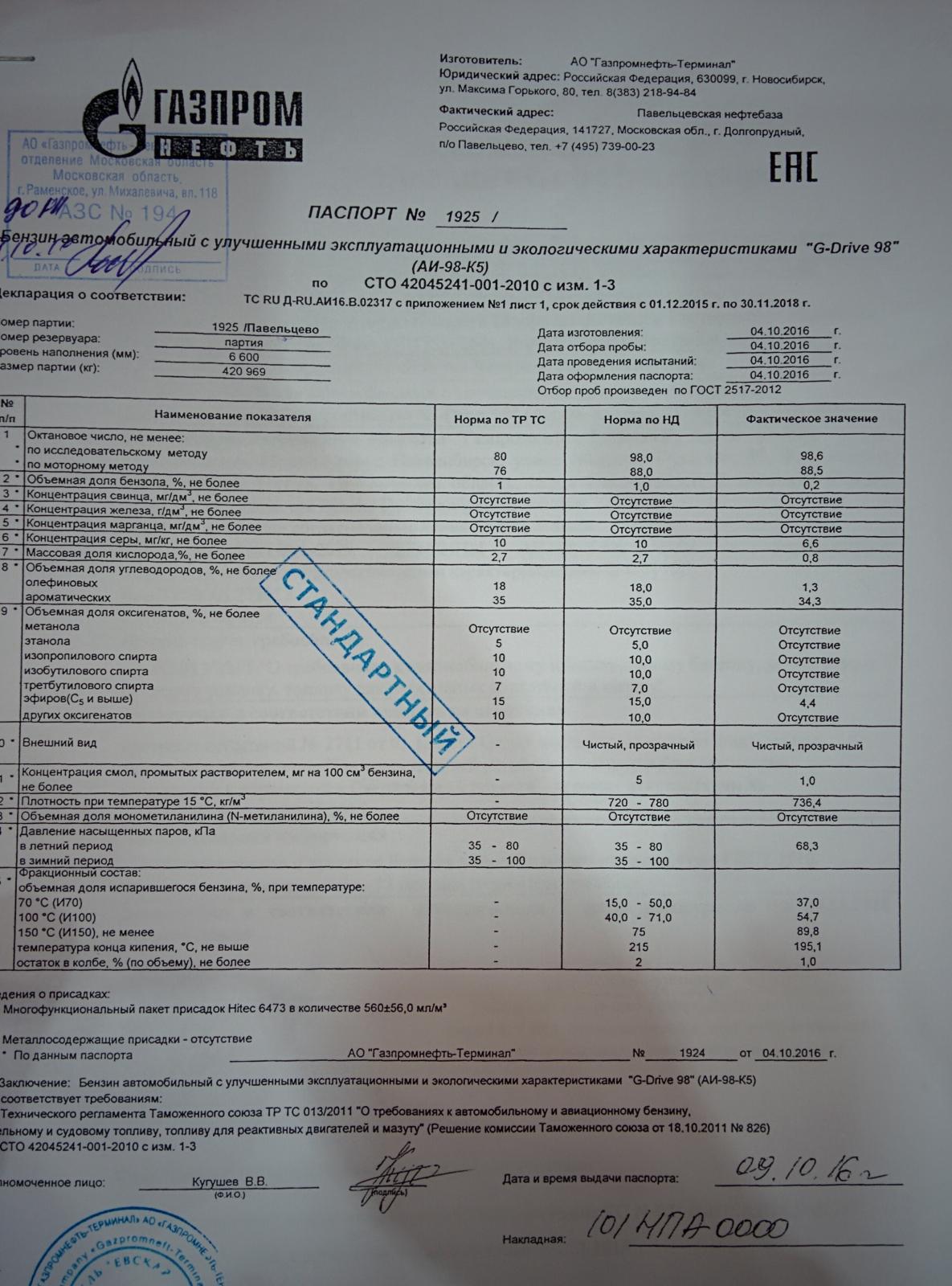

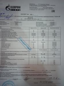

Заправился на Газпромнефти на выходных. По параметрам, вроде бы отличный бензин. Поправьте, если ошибаюсь.
:bs: я на Шелл вчера видел очень похожий по характеристикам бензин с этой же нефтебазы, только ОЧ было чуть выше - 99/88,5.
Изменено пользователем Exel
