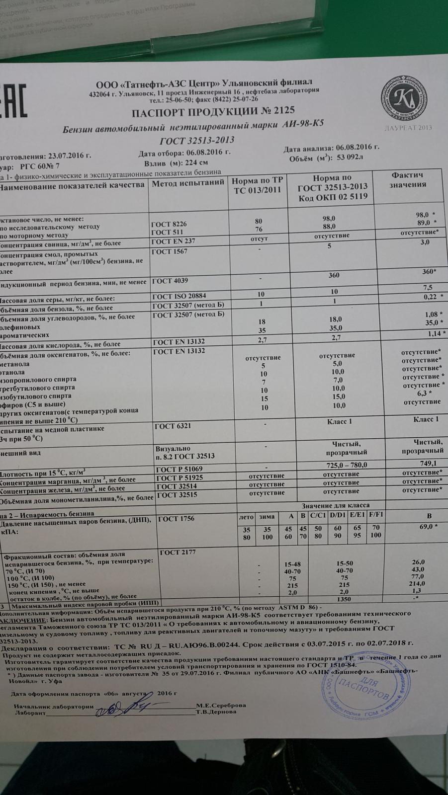

У нас в Казани как-то так. Где посоветуете заправляться?

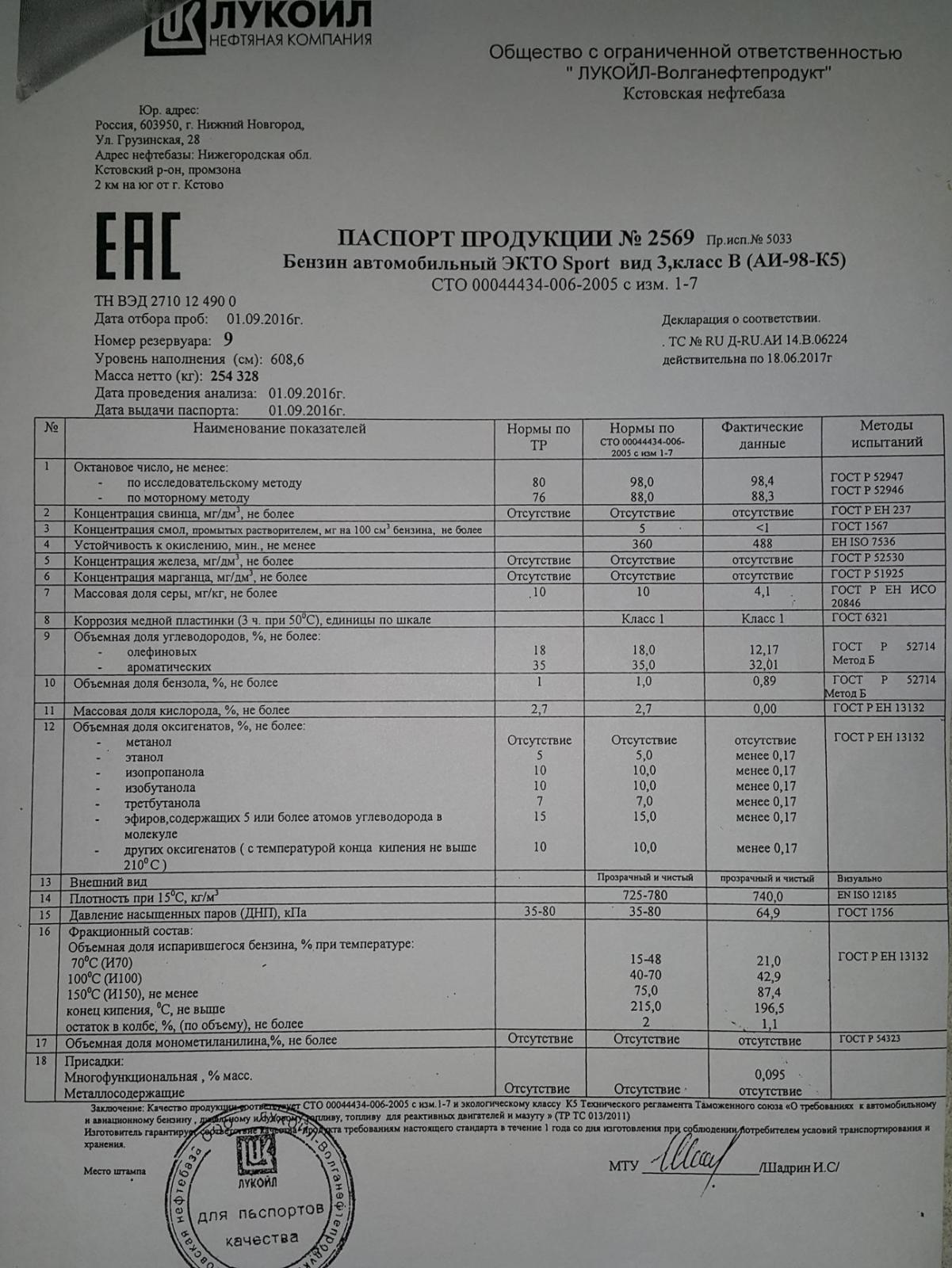

На лукойле... Все остальные 3 паспорта с Башнефти и, как видно, качество там заметно гуляет...
Я согласен с @Lacoste. Бензин из первого паспорта по Таблице 1 (основные показатели) нормальный, но фракционный состав у него не очень и конец кипения на пределе - 214 при разрешенных 215 (для меня Ткк около 200 - нормально, 190-200 - хорошо, до 190 - отлично, до 180 - вообще супер). Бензин из второго паспорта несмотря на чумовые 90 пунктов октана по моторному методу ГОСТ не соответствует: в таблице 2 И150 равен 72, а должен быть не менее 75. Последний бензин вроде норм (и тоже с очень высоким ОЧМ), но от фракционного состава я опять не в восторге - по моим представлениям, у нормального бензина значение И150 должно быть никак не меньше 85 процентов, в идеале - больше 90 (и значение И100 до кучи должно быть больше 50 процентов  :cool: , чем не отличается ни один из представленных бензинов). Лукойловский бензин, несмотря на не самое высокое ОЧМ, откровенно провальных показателей в паспорте не имеет, обладает нормальным фракционным составом и, как правило, отличается минимальным разбросом характеристик от партии к партии.
Изменено пользователем Exel
