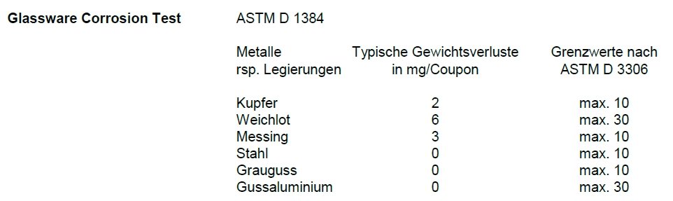

Это скорее всего Glysantin белорусского розлива. Вообще, если сравнить спеки на G30  и G34, там по коррозии алюминия и чугуна у G34 получше показатели, а у G30 по ним плюсовая прибавка, налет что-ли образуется?

Верно.... У G34 по спекам БАСФа по стали и чугунию и люлюминию (!!) 0 заявлен (кислота работает?), а у G30 не так по ним радужно. По люлюминию хуже...
G30
Metal coupons typical weight loss ASTM D 3306 limit
Copper   -0.8 *)   10 max
Solder    -1.2 *)    30 max
Brass    -0.9 *)    10 max
Steel       0.1     10 max
Cast iron   1.3    10 max
Cast aluminum    -4.0 *)    30 max
G34
А G34 хуже по меди припою и латуни...
Изменено пользователем FeAll
